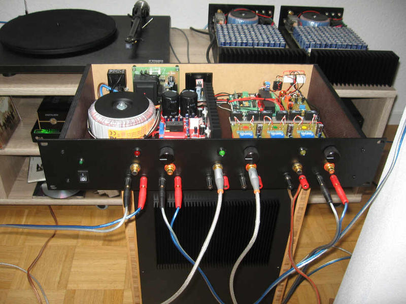

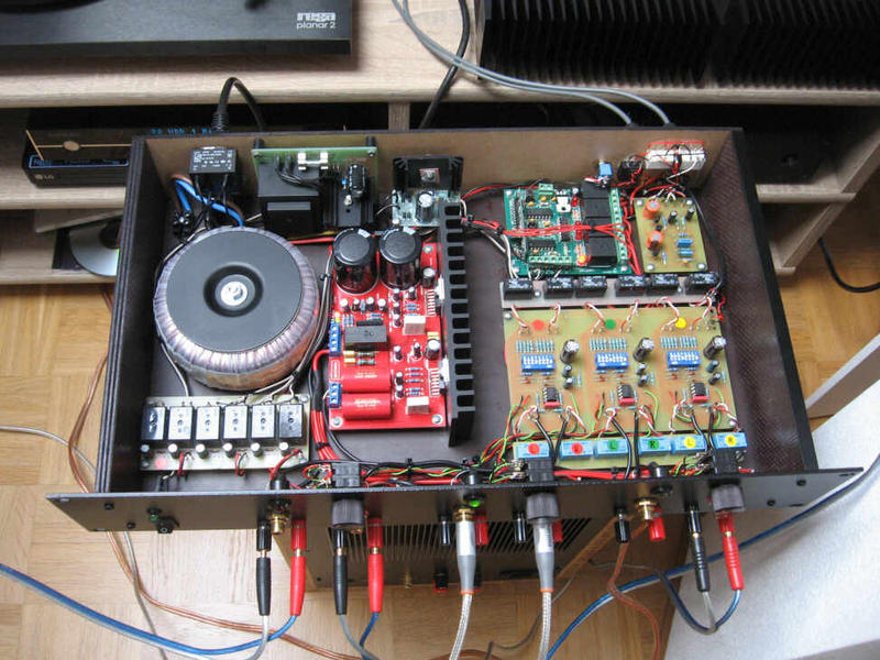

    Nun schaltet er endlich, mein CheckAmp:
    > Stereo-Eingang (Cinch) für externe Quelle mit Lautstärkeregelung
    > Anschlüsse für drei Lautsprecherpaare aktiv (Cinch) oder passiv (Polklemmen/Banane) bunt gemischt
    > Umschaltung mit Funkfernsteuerung / Schalt-Anzeige über 8mm LEDs
    > Drei Stereo-Ausgangskanäle jeweils mit Pegelanpassungstufe aktiv / Regelbereich 20dB
    > Eine Stereo-Endstufe mit TDA 7293 von AudioCreativ (95W an 4Ohm / 70W an 8Ohm):
    https://audiocreativ.de/index.php?ro...product_id=189

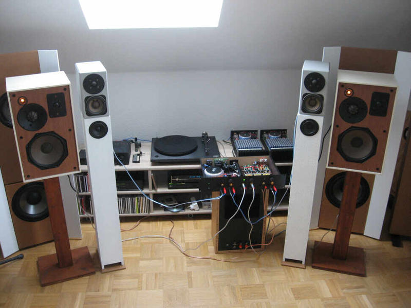

    > Mit dem vierten Schaltkanal kann der Eingang auf einen integrierten Rauschgenerator umgeschaltet werden (weisses oder rosa Rauschen per Kippschalter). Also einfachste Variante: Schallpegelmesser an Hörposition, lautestes LSP-Paar identifizieren, durchschalten und die anderen Kanäle auf den Anzeigewert einstellen, fertig ...
    P.S. Die Kisten mit den Glühbirnen (!) habe ich gerade billigst in der Bucht erstanden - JAMO-Aktivboxen mit geregelten MFB-Tieftönern und der Urgroßmutter aller 50mm Kalotten mit "Pseudo-" Waveguide aus 1976. Nach Austausch aller Elko´s und Trimmpotis laufen die wieder perfekt. Ein Muster an Nachhaltigkeit: Dokumentation mit Schaltplan, Bestückungsplan und detaillierter Stückliste !!!
