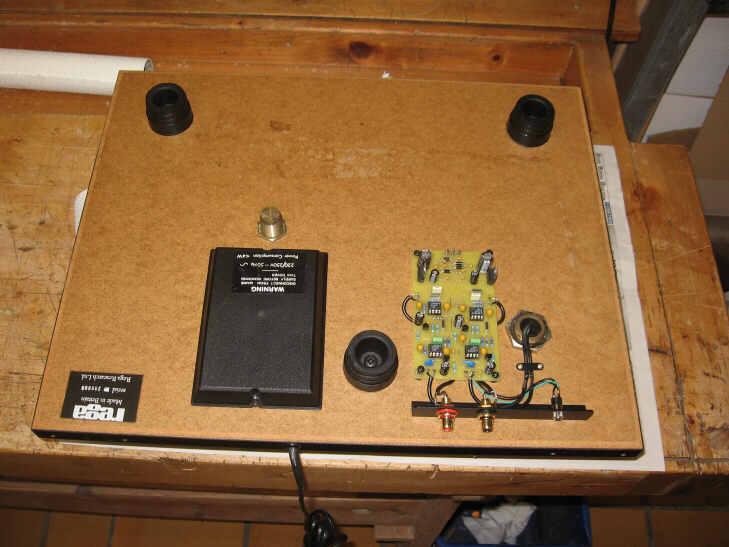

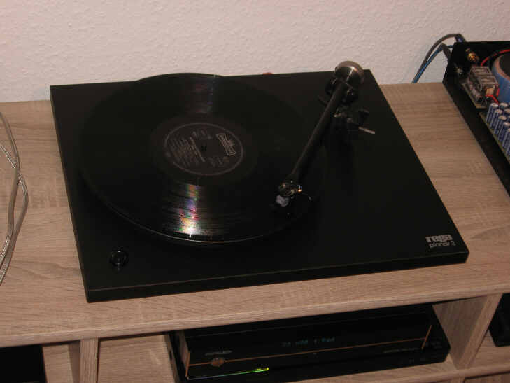

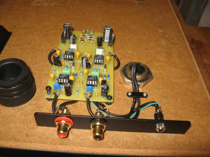

    Wenn jemand einen Plattendreher wiederbeleben will, fehlt mittlerweile oft der Phono-Eingang in der Kette. Ich habe meinen alten rega nach 19 Jahren Tiefschlaf wieder ausgepackt und ihm eine richtig gute Phonovorstufe gegönnt (altes Elektor-Projekt). Die Schaltung arbeitet wie meine Line-Vorstufe mit der Kombination LT 1007 und LT 1028 (sehr rauscharm) und ist direkt unter dem Chassis verbaut. Ein Trafo im Steckergehäuse versorgt das ganze.

      Bausatz ist es leider nicht wirklich - Platine handgefertigt und Bauteile zusammengekauft. Bei Interesse kann ich aber zumindest mit Unterlagen / Layout dienen.
      Es handelt sich um den "High-End-MD-Vorverstärker" aus elektor 11/90.
