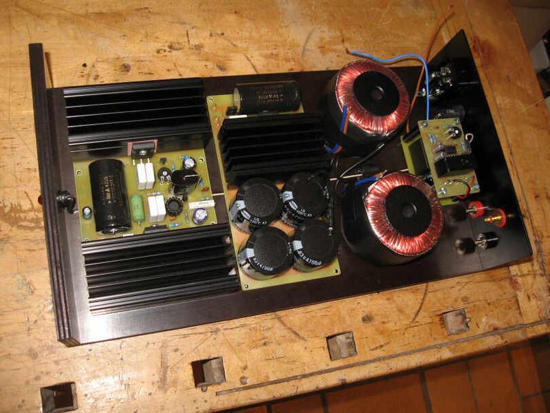

    Ein Klassiker, John Linsley Hood
    Vielleicht nicht so bekannt ins Deutschland der in 1969 publizierter John Linsley Hood Class A (End-) Verstärker.
    THD < 0,03% mit Selektierte 2N3055 (ST-Microelectronics).
    f = 20Hz-220kHz (-3dB).
    Bias pro Kanal 1,1A bis 1,2A.
    Ausgang bei 8 Ohm und 24V-25V: 2x 8 Watt.
    Auf Ali-E werden Platine und Teile angeboten für kaum Eur. 10.
    Interessant was man ins Wärme umsetzt: 24V x 1,2A ist 29Watt also ein Kühlprofil von 0,9K/W ist notwendig. (29W x 0,9 +20C = 46C)
    Netzteil noch von Philips Medical Systems, 2x 18V-4,4A (160VA). Neue 22.000uF-40V Elco's (2 Stück) und zwei Philips MKP parallel.
    Der Klang: Das Beste was ich innerhalb für Verstärker selbst gemacht habe. Mit einem Philips 3-Weg 489 (auch ins Re-Cap) 92dB/W/m ein tolles Ergebnis. Auch mit meinem Visaton Solo 9 (Breitband, 95dB/W/m) Super!

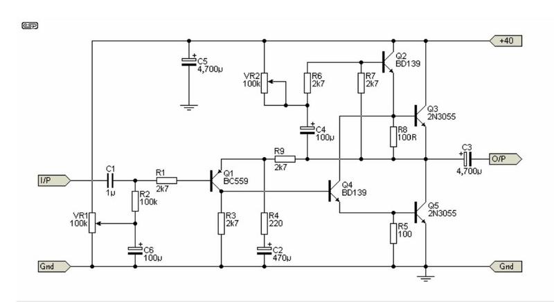

    ist es dieses schema ?
    (deines ist mir zu klein)

      https://sound-au.com/tcaas/jlh1969.pdf
      https://sound-au.com/tcaas/jlh1969-1.pdf
      https://sound-au.com/tcaas/jlh1969letter.pdf
      https://sound-au.com/tcaas/jlh1970.pdf
      Also ein anderes Schema.

        Die Klemmen an den Kühlkörpern sind aber selbst beim austesten gefährlich, die Strangprofile sind immer etwas krumm und der Kontakt nicht perfekt. Da wird es ganz schnell zu heiß und der Ruhestrom läuft weg ...
        Ich kenne das :

          Die Strangprofile kommen aus der Luftwaffe Industrie und sind recht. Besser wäre dieses Gehäuse:
          Rund Eur. 40 aber ohne Transport.

            TO-3 2N3055 Gehäuse: fast 58C.
            Also mit einer Rechte Verbindung und Kühlpasta wird es sicher noch einige Verbesserung sein.
            • Fotohuis
              • 03.09.2016
              • 110
              Im Prinzip kann man bis zirka 35V Netzversorgung gehen doch die Wärme muss man schnell lösen können, Profil < 0,5K/W.
              Mit einem Strangprofil und die benutzte Isolierung und <= 0,9K/W kann ich nicht über zirka 28V empfehlen, Trafo 20V A/C. Die Endstufe liefert denn 2x 10 Watt.
              Bei meinem Trafo von 2x 18V A/C hat man so 25V und 2x 8 Watt.
