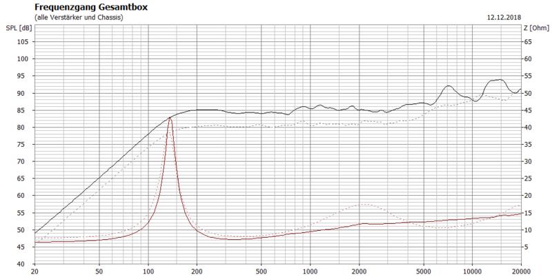

                Habe gestern noch einmal gemessen, am liebsten wären mir (bzw. eher meiner Dame ) sogar nur 2l Böxchen. Der B80 würde hier (rein theoretisch) mit 'nem vollen BR6.8 auf die 100Hz kommen (siehe Simu). Der B100 macht da nur geschlossen sind, kann aber dann auch nur bis 150Hz voll mitspielen...

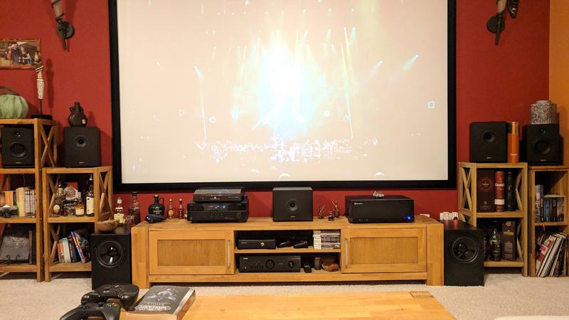

                        Die Lautsprecher sollen direkt bündig mit der Oberseite an die oberen Ecken der Leinwand gehängt werden (ist auf dem Foto leider leicht abgeschnitten, habe aber gerade kein besseres zu Hand). Ist keine optimale Position laut Yamaha-Vorgaben für die FP, aber die einzige Option.
                        Lautstärketechnisch kanns über gehobene Zimmerlautstärke dank Mietwohnung eh nie wirklich gehen, deswegen waren selbst die B80 anfangs auf allen Kanälen mehr als ausreichend gewesen vom Pegel her.
                        Getrennt wird zu den Subs eh bei 100Hz, deswegen liebäugel ich mittlerweile immer mehr zu einer 2l CB Konstruktion - anbei einmal mit dem B80 (gestrichelt) und dem B100 im Vergleich bei identischem 2l Gehäuse.
