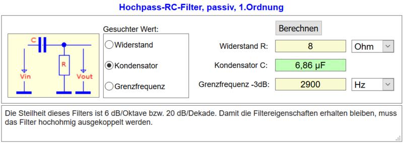

    ich will einen Lautsprecher teilaktivieren und durchsuche gerade die Bucht nach passenden Endstufen. Folgendes soll betrieben werden.
    2 Lautsprecher
    Weiche --> 2x TI100 + 1x MHT12
    + 2x TIW200 (parallel 4Ohm bzw. einzeln 8 Ohm)
    Ich brauche also 4 oder 6 Kanäle.
    Eigendlich wollte ich aufgrund des Preises PA Endstufen nehmen. Jetzt habe ich aber schon mehrfach gelesen, dass diese eher für Leistung optimiert sind und für "leise Hörer" aufgrund des hohen Klirr's nicht so optimal sind. Es wird sowohl leise als auch laut gehört.
    Wenn ich mir jetzt eine 6 Kanal Hifi Endstufe angucke. Haben alle Exemplare die ich gefunden habe weniger Leistung als die der Chassis Spezifikationen.
    Beispiel Rotel
    50W/Ch (6 Kanäle aktiv, 8?)
    80W/Ch (6 Kanäle aktiv, 4?)
    (RMS)
    Daher die Frage. Reichen 50/80W für das vorhaben, oder ärgere ich mich später, weil ich Pegel verschenkt habe?

        Ich habe gerade auf deren Seite gesucht. Ich denke du meinst die FusionAmp.
        Reicht die verbaute DSP oder ist eine MiniDSP mit DiracLive trotzdem sinnvoll? Macht es Sinn den MHT12 und die TI100 ohne Weiche laufen zu lassen? (Eine fertige Weiche liegt bereits hier)
        Ich bitte um Nachsicht, da dies mein erstes "Lautsprecheraktivierungprojekt" wird und ich mir das meiste noch beibringen muss.
        Mit MiniDSP sähe das dann so aus:
        1x MINIDSP DDRC-24 400€
        2x FA252 2x350€ (Mit Weiche)
        Gesamt 1100€
        2x FA253 2x400€ (Ohne Weiche)
        Gesamt 1200€

          Ich finde wenn man es richtig macht, lohnt sich Dirac nicht wirklich. Da reichen 2 Fusion Amps
          • Dawa
            • 13.10.2013
            • 462
            Super. Dann fliegt die Weiche komplett raus und es werden zwei FusionAmps. Ich meld mich dann wieder mit den Messungen der einzelnen Chassis, damit WIR das richtig machen.
            Der MHT12 wird irgendwo zwischen 3500Hz und 5000Hz getrennt. Als Schutzkondensator würde ich dann einen "Folienkondensator MKP, 6,8 µF" wählen?
