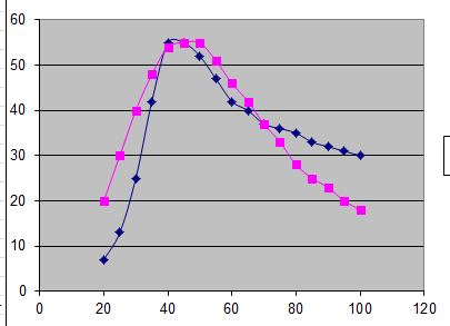

            • 29067
            Der gesamte Artikel hat keinen Wert. Ich lese nur Blabla. Wichtig sind Messungen des Frequenzganges und des Maximalpegels. So wie hier:
            Nach meinen Erfahrungen taugen zumindest die preiswerten Canton-Subwoofer nichts. Bereits bei 40 Hz wird der Verstärker schwach.
            Canton pink
            Infinity blau
            Da wird gespart, was das Zeug hält. Auch an der Haltbarkeit, schon 2 Module sind in meinem Bekanntenkreis verstorben.
