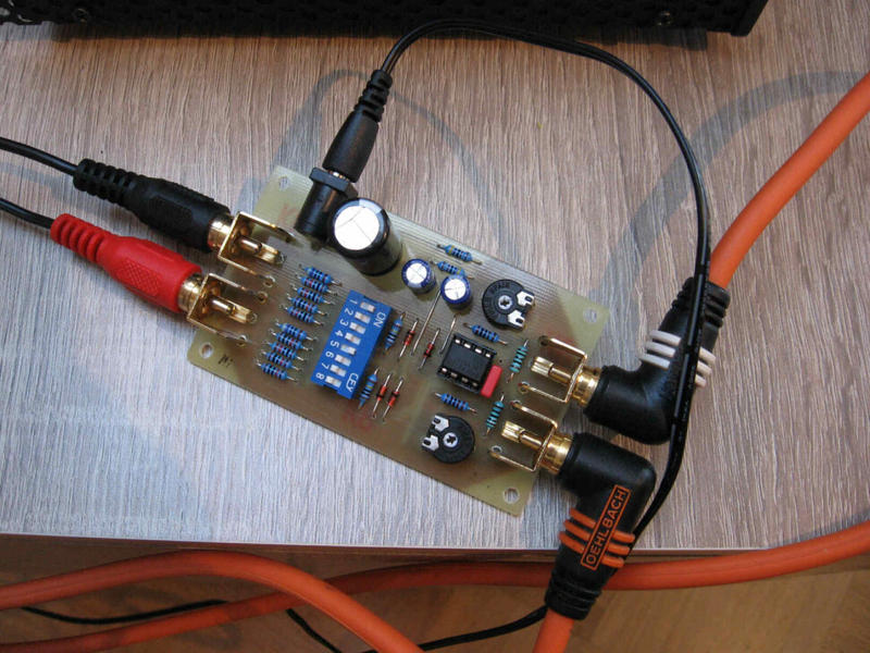

      Ich denke, ich werde die Yamahas gegen geeignetere Endstufen austauschen. Gestern hab' ich aber noch ein bisschen damit herum gespielt, und was ich bei ihnen sehr interessant finde, ist der interne High- und Lowpass. Damit erfüllt die Endstufe die Ansprüche einer rudimentären aktiven Sub-Regelung. Und es lässt sich zusätzlich alles wegfiltern, was unabhängig von einer Vorfilerung am AVR nichts am Sub zu suchen hat. Insbesondere auch mögliches Rauschen, das aus dem AVR kommt.
      Mein einer Sub-Kanal hat nämlich ein paar Störgeräusche, die ich nicht weg bekommen habe. Wenn ich den Lowpass an dem Yamaha aktiviere, ist Ruhe. Natürlich ist das nicht der Weisheit letzter Schluss, aber bevor ich in einen neuen AVR investieren muss ...
      Eine Recherche ließ mich über folgende Alternative stolpern:
      • Crown XLS 1502: Schaltbare Empfindlichkeit zwischen 1.4Vrms und 0.775Vrms, konfigurierbare Filter, genügend Leistung
      Mit welchen Endstufen (muss auch nicht unbedingt PA sein) habt ihr gute Erfahrungen gemacht?

                        Aus meinem Solo20-Thread:
                        Gestern kam die Crown XLS 1502.
                        Long story short: Sie geht wieder zurück
                        Ja, sie ist im Eingang empfindlicher. Ja, sie ist klein und leicht, und lässt sich gut einstellen (inkl. Low/Highpass). Zudem habe ich kein Rauschen wahrnehmen können, selbst wenn ich den Lowpass raus genommen habe. Klanglich auch prima - zumindest kamen die tiefen Töne aus den Subs, wie sie es sollten.
                        Aber:
                        • Die Crown hat echt Spielzeugcharakter. Nicht nur vom Gewicht, sondern auch von der Verarbeitung her. Die Knöpfchen (On/Off, Regler, ...) klappern schon beim Hinsehen, und auch die Frontblende und das Gehäuse sind arg dünn.
                        • Der Lüfter ist echt laut. Und das Gehäuse wird auch bei geringer Last (Home-Hifi!) recht warm, so dass der Lüfter regelmäßig anspringt, und bei stillen Passagen höre ich das von meinem Sitzplatz aus. Doof. Hätte ich bei Class D in dem Umfang nicht erwartet.
                        Damit habe ich nun die Yammy wieder drangeklemmt, und ein wenig an den Einstellungen herumgespielt. Für die Einmessung mit Audyssey (75DB will der Denon) musste ich die Regler zwar wieder auf 4 Uhr fast auf max Anschlag stellen, in der anschließenden Hörsession wanderten die Regler immer weiter zurück, bis sie nun auf etwa 1:30 ihre vorläufige Position eingenommen haben. Eben so weit, dass man denkt "Wo sind denn die Subs???", aber wenn dann Bass kommt, man ihn auch hört und er nicht als Fremdkörper auffällt.
                        Für den Lowpass lässt sich die Yammy zwar nicht so genau einstellen, wie über die digitale Filter-Einstellung der Crown, da die Drehregler auf der Rückseite eher grob sind, aber nun stehen sie etwa auf 100Hz, und die Solo20 werden vom AVR bei 100Hz rausgenommen.
                        Dafür hat die Yammy alles, was der Crown nicht hat:
                        • Einen echt massiven Aufbau, und dabei mit 13,6kg noch gut handhabbar
                        • Vertrauenserweckende Schalter und Regler
                        • Einen sehr leisen Lüfter, den ich am Platz nicht wahrnehme. Wenn er überhaupt anspringt, i.d.R. zuckt die Endstufe nur lässig mit den Schultern und pustet alles an die Subs, was da so an Basssignalen ankommt.
                        Ich werde also die Yamaha erst einmal behalten, da sie nun in meinem Setup funktioniert, auch wenn ich ihr (Leistungs-)Potential quasi nicht fordern kann. Zudem besteht immer noch die Option, einen DSP (mini- oder sonstige) dazwischenzuschalten, der ein wenig mehr Ausgangsspannung abgibt. Und nach meinen bisherigen Erfahrungen mit den neuen Subs ist das vermutlich sinnvoll. Denn mein Wohnzimmer ist echt maximal ungünstig mit seinen 4m*4m*3,2m. Da kann ich jede stehende Welle zu Fuß ablaufen, das ist trotz Audyssey-Einmessung echt fies
                        Ok, ob da ein DSP viel machen kann, weiß ich nicht. Aber ein bisschen besser geht vielleicht

                          Hi Variatio,
                          es freut mich, dass du jetzt ein Problem gelöst hast, das niemals eins war....
                          Ein kleiner OpAmp Verstärker, der den Pegel vor den Yammies anhebt, kostet Materialkosten wahrscheinlich ~10 Euro. Mit Netzteil.
                          Oder als Bausatz bissi mehr...
                          https://www.elv.de/aufhol-verstaerke...-gehaeuse.html
                          Dafür könntest Du dann den Pegelsteller der Yammies von 1:30 Uhr auf Hausnummer 10 Uhr zurückdrehen.
                          Das wär natürlich wünschenswert, weil sich die Schallkrümel nicht durch ganz aufgedrehte Regler durchzukriechen trauen....
                          Ich denke, du verstehst mich...

                              • 2431
                              Genau, ich habe so etwas im Einsatz (aus elektor, ca. 1996). Ist von der Bauteilqualität wahrscheinlich besser als alles in handelsüblichen Verstärkern (NE5532, Metallfilm etc.) und kostet wirklich nicht viel.
                              Wer Interesse an Nachbau hat, Details per PN.
                              Wenn Platine ätzen kein Thema ist, würde ich das ELV-Teil ausprobieren. Ist höchstwahrscheinlich ähnlich aufgebaut und für den Preis ...
                                Ja, die Dreckdinger sind echt wählerisch!
                                Mit ein paar weiteren Anpassungen sind die Pegelsteller nun auf ziemlich genau 12 Uhr. Da ist also noch ein bisschen Spielraum nach oben, wenn ich mal das Haus einreißen will.
                                Ein wenig hadere ich noch mit meinem Denon. Hier empfängt ein Sub-Ausgang recht massive Störsignale, gestern war das nicht nur im Hochtonbereich, wie in den vergangenen Tagen, sondern auch im Bassbereich ein tiefes Knistern und Wabern. Echt unangenehm, wie in einem Gruselhaus.
                                Nachdem ich überall ohne Wirkung an den Steckern und Kabeln herumgewackelt habe, hatte ich festgestellt, dass sich der Denon per Bluetooth mit meinem Smartphone verknubbelt hatte. Das stört wohl nicht unerheblich - nachdem ich die Verbindung getrennt hatte, war wieder Ruhe. Da genau einer der beiden Sub-Ausgänge betroffen ist, befürchte ich iwo im AVR einen Fehler in der Verkabelung bzw. Abschirmung. Kennt ihr das? Was lässt sich da nachträglich machen?
