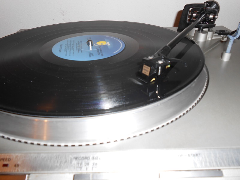

    Ein schöner alter PS2500 hat zu mir zurückgefunden, allerdings in nicht so tollem Zustand. Pitch-Regler kannte nur noch zu schnell und zu langsam, Nadel verschlissen, Haube fehlte eh, dafür viel Staub, die Füße etwas "abgestanden".
    Hier ist das Häufchen Elend:
    Also erst mal Abtastsystem ab und den abgebrochenen Stummel vom Fingerbügel bei der Gelegenheit auch entfernt:
    Den braucht eh keiner und wenn doch, gibt es Fingerbügel zu kaufen oder man biegt sich einen aus Alublech.
    Dann wurde ich des Pitchreglers habhaft:
    Fortsetzung folgt
  • Frankynstone
    • 23.03.2004
    • 3916
    Weiter mit dem Work-in-Progress:
    Dann ging es also darum, das kleine Poti zu ersetzen. In der Größe konnte ich bei mir nur Einstellregler finden. Um das Rädchen montieren zu können, habe ich eine Mutter auf den Einstellregler gelötet und das Rädchen dann da dran geschraubt:
    Das zweite Bild zeigt die Probe, ob ich die Mutter anlöten kann. Die tatsächliche Lötung erfolgte von zwei Seiten mit recht viel Zinn. Darf ja nicht ab gehen.
    Nun, angeblich wurde der Plattenspieler von Technics hergestellt, deshalb kam dann auch ein Abtastsystem Technics P30 dran und wurde mit einem Protractor und einer Tonarmwaage eingestellt:
    Überhang und Kröpfung sind wichtig, um die Verzerrungen gering zu halten und auch einen geraden Stereoeindruck zu erhalten. Die Auflagekraft von nur 15mN genügt dem guten und spurtreuen Abtastsystem, so schont es die Platten.
    Drehzahl stimmt jetzt, Klang ist sauber. Nun gibt es daran nichts zu meckern und ich kann mich um eine Haube kümmern.

                Eff. Tonarmlänge ist auch 230mm . Überhang 15mm. Ist ca. VK HS.Das AT 71 mit ED Nadel ist nicht einmal schlecht.

                  Hmm, ein AT71 habe ich auch noch. Dann lohnt es sich ja, eine neue Nadel dafür zu kaufen. Ich hatte eine "Spendernadel" von einem anderen System dran operiert, das Ergebnis war nicht toll.
                  Nadelträger verpflanzen ist nicht so schwierig, mit ganz gutem Erfolg hatte ich das zuvor an einem RFT MS27SD gemacht. Manch alte Gurke lässt sich bestimmt deutlich aufwerten.
