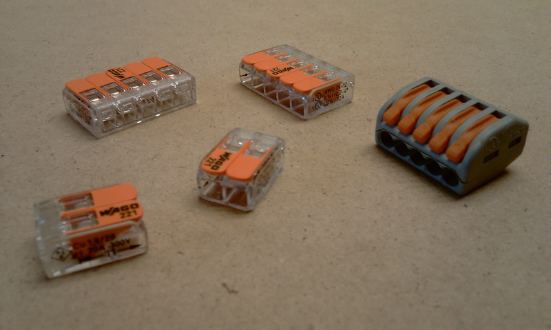

    Seit längerem benutze ich zum anklemmen und verlängern von Kabel die Wago Klemmen Typ 222. Jetzt gibt es einen Nachfolger, den Typ 221. Wesentlich kleiner.
    Schöne Teile. Spannung und Strom können die jedenfalls gut ab.

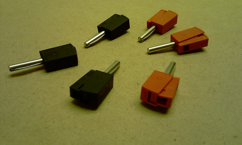

    Zum schnellen anschließen von Lautsprechern benutze ich auch gerne die Wago Bananenstecker, wenn ich die Kabel nicht in die Terminal festschrauben will. Ob Box oder Verstärker. Immerhin geht 2,5 mm² problemlos rein. Wenn mann die Box nicht daran hochheben will, reicht die Haltekraft des Kabel auch locker aus.
    Schließlich muß man sich das Bastler Leben so einfach wie möglich machen

      Ja, die Wago Typ 221 sind super genial!
      Feinste Drähte und dicke Kabel bis 4mm²!!! lassen sich optimal verbinden.

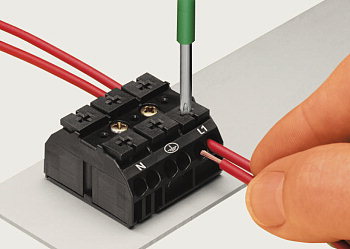

        als Klemmen zur ´Unterverteilung in Boxen und Weichen´ gehen auch die Wago Cage-Clamp 862-1552 gut, die je 4 Drucktasten-betätigte 2-polige Klemmen mit 0,5-4mm² Öffnung aufweisen (bei Conrad unter 522335 erhältlich).

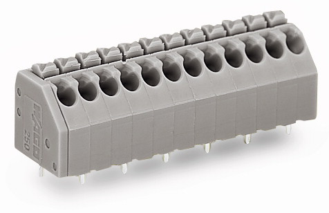

        Für die Verdrahtung auf und zu PCBs sind die Cage-Clamps mit Betätigerknöpfen der Reihe 250 hervorragend geeignet, z.B. Wago 250-203 (Conrad,736177).
