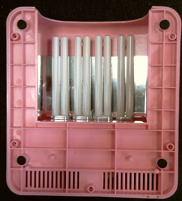

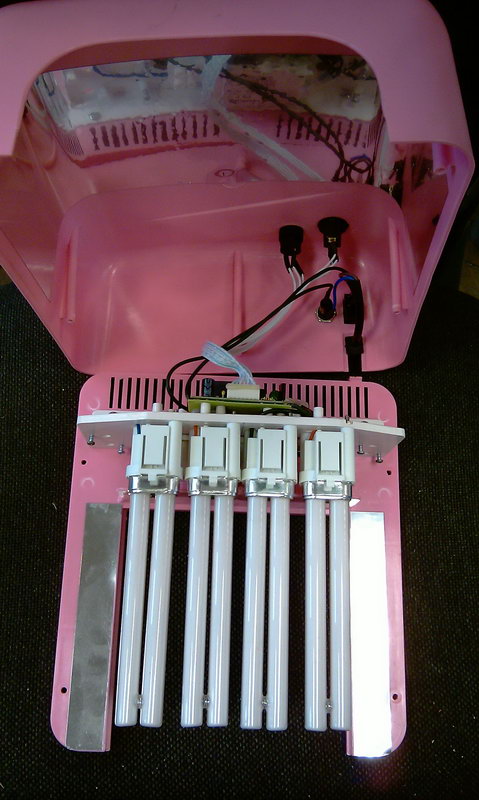

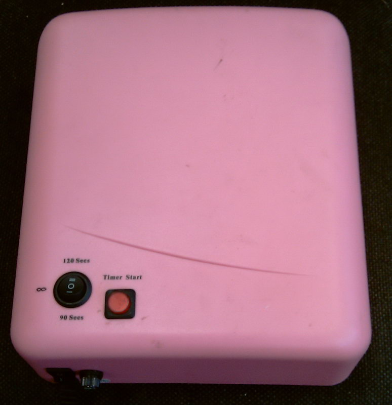

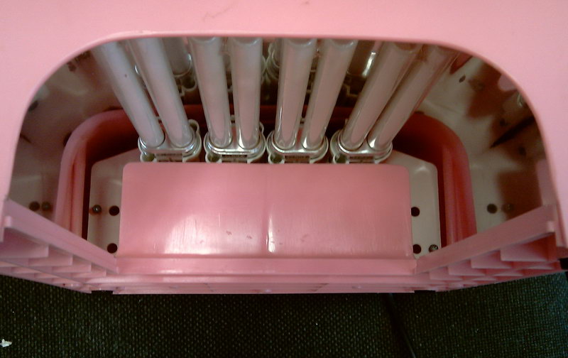

    Seit ich mal wieder Platinen belichtet habe, in der CD Hülle und der hellen Sonne, muß eine Lösung ohne Sonne her. Für Nachtschichten vielleicht.
    Auf der Suche nach Gesichtsbräunern ist mir ein kleines Gerät für Fingernägel untergekommen, für 5 € zum mitnehmen. Immerhin ist ein Hauptschalter und ein Timer drin. Die seitlichen Röhren nach oben und enger zusammen, schon passt eine CD Hülle rein. Bzw, den Boden kann man rausnehmen.
    Eine größere Variante wird sicher noch folgen, aber für die nächsten kleinen Platinen wird der erst mal reichen. Für das größere Modell habe ich schon viele Tips von einem Forenmitglied erhalten, vielen Dank dafür.
    Ok, das Ding ist rosa, aber das kann man ausblenden. Bei mir klappt das

      Die beiden Seiten kenne ich schon, trotzdem Danke dafür. War auch mit der Grund so was bauen zu wollen.
      Zu spät, einen Gesichtsbräuner mit 4 Röhren und Drossel nebst Starter habe ich schon (auch 5 € vom gleichen Anbieter) einen hohen, alten Scanner suche ich bereits.
      UV LED habe ich auch schon hier liegen, auch ein elektronischer Timer (KEMO B133) für die Geschichte, habe schon wieder zu viele Optionen, wie es werden könnte. Das werde ich erst weiter machen, wenn ein Gehäuse dafür da ist.
      Bei der Suche nach solchen DIY Lösungen hatte ich auch eine gefunden, da war ein zweites Raster versetzt mit gelben LED gelötet zum positionieren der Vorlage. Ginge ja auch in weiß, dann hätte man direkt einen kleinen Leuchttisch So ein Umschalter wäre dann ja kein Aufwand und eine UV LED Abschaltung über Taster unter dem Deckel sollte man eh einbringen.
      Da ich lieber Weichen auf Platine aufbaue, kann man dann den LS Namen oder Logo's mit einbringen. Für Weichenplatinen braucht man ja kaum was wegätzen, nur die Trennlinien.
