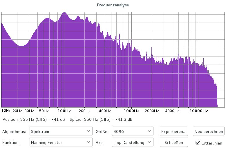

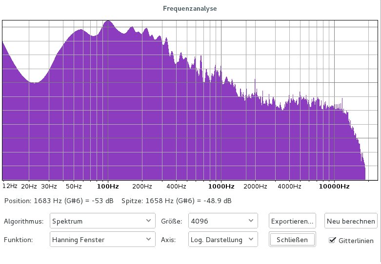

          Mal die gleiche Minute aufgenommen, bei 2.8 bis 4kHz sieht man schon eine kleine Abschwächung beim Philips GP330 Abnehmer.
          Generelle ist die Technics EPS-28ES feinzeichnender. Auflösender. Für das ansprussvolle Hörvergnügen.
          Aber um jetzt mal die Musik zu geniessen, und sich nicht um Rauschen der Rille zu achten zu müssen, vorallem mit viel leisen Passagen, ist der Philips die Wahl hier. Ich sage mal das gestopfte Hörvergnügen.
          Philips FP440/30 mit GP330 und D74 Nadel
          Technics SL-J3 mit EPS-28ES
          @kobe generell stimmt das von Dir, mit weniger Hochton, vorallem im Knisterbereich.

            also wenn du mich fragst, sinkt der philips von 8 - 10 kHz doch um einiges schneller als der technics.....
            hier würd ich rauschen ansiedeln....
            ist natürlich schwer zu sagen, da du die y-achse nicht skaliert hast....
            gruß
            kboe

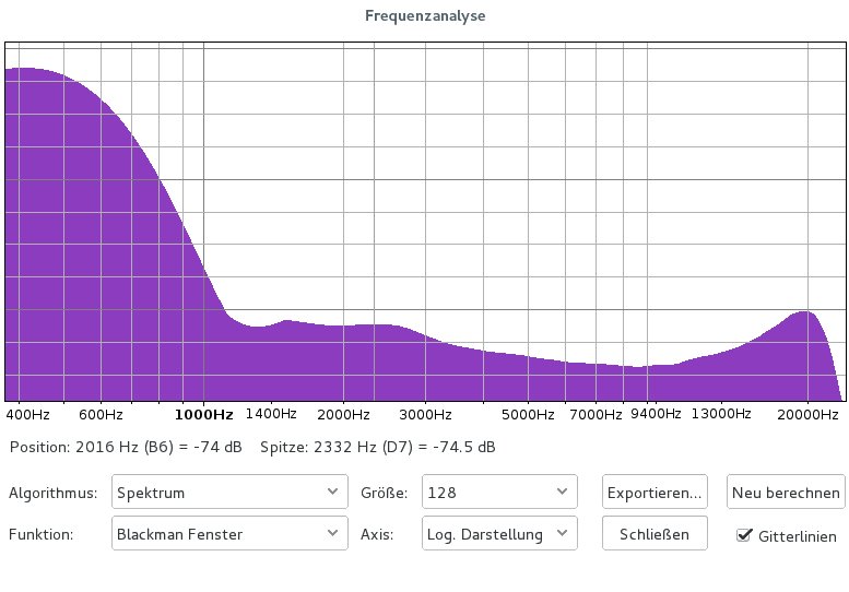

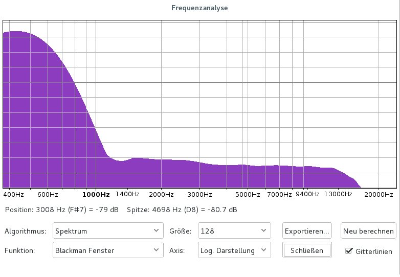

                Ich habe jetzt doch nochmals die Files geöffnet. Also Skala db kriegt man nicht, aber in der Regel sind es 7db Raster. Und die Cursor Position muss halt als Ausgangspunkt herhalten.
                Immer 4 Sekunden bevor das Lied begann. Nur Rillenrauschen. Als das was man hauptsächlich wahrnimmt ist schon in dem 1-4kHz Bereich.
                Philips wieder:
                Und der Technics:
                jo gut, dann hat sich das geklärt.
                Damit könnte man noch gut nachsehen, ob eine angepasste Belastung Widerstand/Kondensator sich positiv auswirkt. Irgendwie keewl.

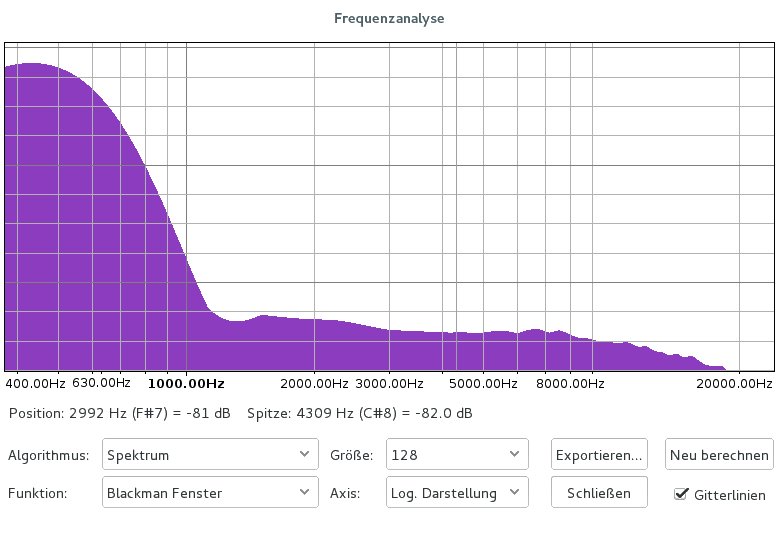

                        Einen habe ich noch, Master of Desaster
                        Hitachi HT L70 mit DS-ST70 Nadel. Im Datasheet reden sie noch von extra starkem Magneten. Dann werden die weniger Draht benutzt haben. Da guckt man fast etwas blööd aus der Wäsche hehe. War natürlich alles verstellt, auch der Deckel mit der Mechanik, konnte nicht mal richtig einrasten und aus dem Lot, Tasten reagierten nicht.. gut tut jetzt alles wieder picobello. Hier wird ein Infrarot Sensor verwendet. Bin aber nur auf (alt 22mV) 35mV gegangen anstatt den geforderten 40mV. Hoffentlich hält die LED noch lange. Der Sensor guckt durch die Nadel. Schön kompakt alles im Tonabnehmer drin.
                        Wieder das selbe Lied eine Minute (Angelo Branduardi, Musica) und gleichem Pioneer A-30.
                        4 sec for Liedbeginn
                        Also er klingt recht gut. Und die Spitze am Ende, störrt meine abfallenden Hochtöner nicht, es passt sogar dazu. Also der bringt jetzt die LP nahe an CD ran. Echt staun.
                        Ich muss halt jedesmal wenn ich so ein Gerät revidiere, vorallem die Winkel wieder einstellen Azimut, Tangential etc.. was so anfällt - ca. 20 bis 30 Scheiben durchhören, bis die Nadel auch da angekommen ist wieder. Auch die nachmagnetisierten Nadeln, legalisieren sich wieder aufs richtige Niveau. Dafür sind dann die Eisenkerne mal wieder richtig belebt

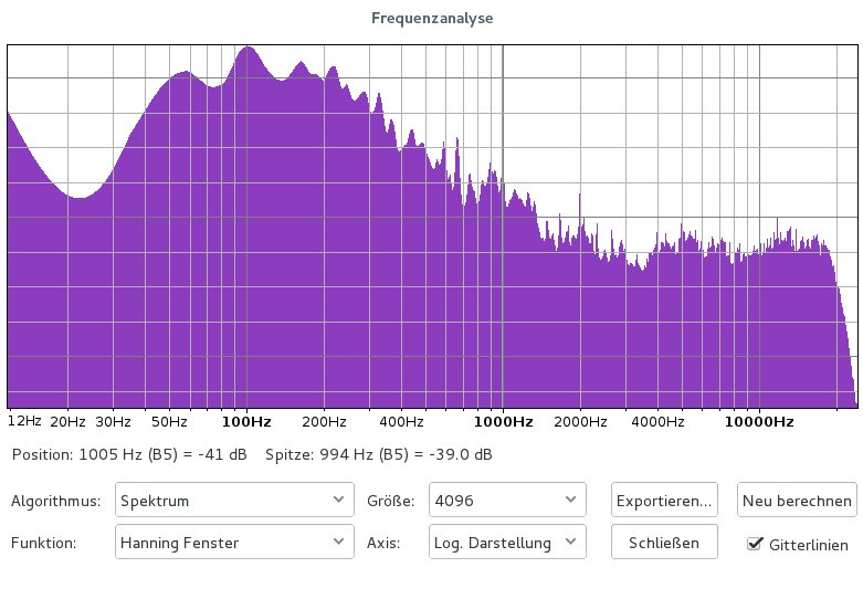

                            Verstärker MM Behringer PP400
                            Habe noch einer Opernsängerin mal billigeren Tangential revidiert und wieder konectiviert. Dabei kommt der Behringer PP400 zum Einsatz.
                            Gleiche Bedingungen, Musica von Branduardi, 4sec Plattenrillen Rauschen vor Lied Beginn, dann eine Minute Lied zweiter Graf
                            Der Behringer macht den Sound etwas Satter (etwas mehr Bass), und die Höhen kommen mehr. Es ist klar, dass der Behringer mit etwas verformter RIAA Kurve arbeitet. Passt aber auf 95% aller MM Systeme.
                            Der Pioneer A30 hat ne straight RIAA.
