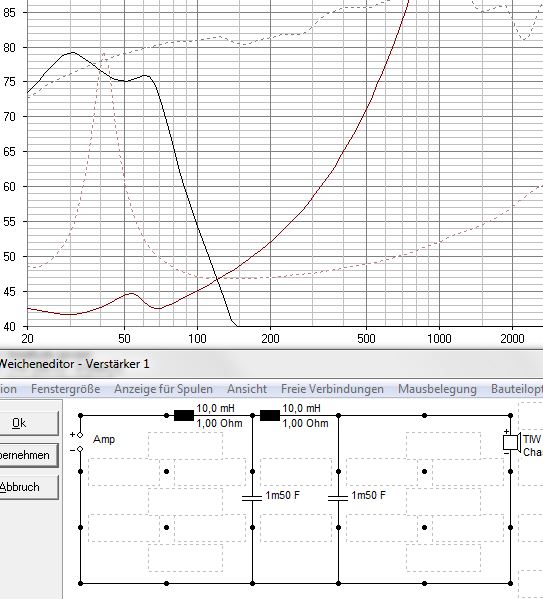

    in meiner Projektidee (Thread) hat Timo den Vorschlag gemacht, den Arias jeweils einen Subwoofer dazuzustellen.
    Die Arias haben schon einen Hochpass:
    Ich möchte jetzt das Signal der Arias aus dem AV Receiver über Cinch abgreifen und alles unter 100Hz an den Subwoofer leiten. Gibt es dafür einen einfachen passiven Tiefpass bis 100Hz mit 24db? Muss nicht 100% perfekt sein, der AV Reciever regelt das denke ich nochmal nach.
    Könnte mir bitte einer die Schaltung und Werte berechnen? Vielen Dank

    Du könntest pro Kanal zwei passive nicht entkoppelte RC-Tiepässe hintereinanderschalten.
    Die Dimensionierung bzgl. -3dB suche ich Dir noch heraus. Die Unterlagen hatte ich gestern gerade in der Hand, ich benutze selbst so eine Schaltung.
    24dB/Okt schafft man nur sinnvoll mit Spulen oder aktiv.

      • 28528
      So in etwa, musst noch etwas spielen, damit es passt. Elegant ist das aber nicht.
        • 2388
        Wenn du das NF-Signal über Cinch abgreifst, brauchst du vor den Bässen noch jeweils einen (Sub-)Verstärker. In aller Regel haben Submodule einen einstellbaren aktiven Tiefpass integriert.
          • 28528
          Eben, meist mit 18 dB/Okt....aber nicht den LFE nehmen. Die LS müssen dann aber auf "large" geschaltet werden. Die Sub würde ich dann CB bauen, denn ganz unten werkelt ja der TL-Sub. Insgesamt eine schwierige Sache, wenn alles passen soll.

            Ich habe noch einen Stereoverstärker den ich dafür benutzen würde. Da ist kein Tiefpass integriert.
            Hier wäre dann eine passende aktive Weiche Weiche

                    Wenn die Spulen 0 Ohm haben, schaut der Filter ganz schlimm aus (+10dB, dann erst gehts runter)

                          Wie gesagt, elegant ist anders. So was macht man aktiv, wenn überhaupt.
