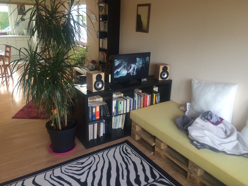

    ich würde mir gerne einen kleinen 5 Kanal Verstärker selbst bauen, da mir die ganzen Av-Receiver alle viel zu groß sind, das ganze 19" Zeugs will ich mir nicht ins Wohnzimmer stellen, da wir nur über einen größeren PC Monitor Filme schauen und der auf einem kleinen Regal steht. Es gab vor vielen Jahren mal ein kleines Gerät von Yamaha, der ist aber leider nicht mehr auf dem Stand der Technik und wird nicht mehr hergestellt.

      Einen Eingangswahlschalter brauch ich nicht, da der Verstärker ausschließlich per HDMI mit einem PC verbunden wird. Also HDMI in 6 Kanal Out.
      Die Endstufen kann ich leider nicht mehr in den Boxen unterbringen, da die schon auf minimales Volumen getrimmt sind. Im Moment hab ich keinen AV Receiver...

            Wenn´s eh ausschließlich am PC hängt, warum gehst dann nicht direkt 5.1 analog aus dem PC raus? Dann brauchst nur noch externe Endstufen, den Rest inkl. Decodierung und Lautstärkeregelung macht der PC. Je nachdem wie groß Dein PC Gehäuse ist, kannst evtl. sogar so eine kleine 6-er Endstufe im PC unterbringen.
            Aus zig verschiedenen Komponenten extern was zusammenstöpseln ist doch eine furchtbare Geldverschwendung für einen halbgaren Kompromiss, nur um ein bisschen Platz zu sparen. Dann doch lieber einen gebrauchten, guten AVR mit allem Komfort für 200€ kaufen, in eine Palette im Stapel eine Aussparung sägen, AVR rein, und gut is
              • 2324
              Ohoooo...
              An die Paletten hatte ich noch gar nicht gedacht:-)
              Das ist natürlich die Idee!
