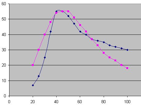

                Naja, so was ist einfach und preiswert und klingt schön tief bei der Vorführung. Machen auch die preiswerten Subwoofer von Infinity und Canton, die hatte ich mal gemessen. Dazu reichen Sinustöne und Verstärker sowie Wechselstrom-Voltmeter. Will man tiefer anheben, braucht man viel mehr Leistung.
                Ordinate: Ausgangsspannung (nicht kalibriert) von 20 zu 50 "V" sind etwa 8 dB Unterschied
                https://www.google.de/url?sa=t&rct=j...tP9BsE745F47pQ
                Die Detonationmodule konnte man nach Bedarf anheben von 20 - 45 Hz um 3 oder 6 dB. Schade, dass die nicht mehr hergestellt werden, bei mir treibt ein DT 80 den TIW 360X an, bei 25 Hz um 6 dB angehoben.
