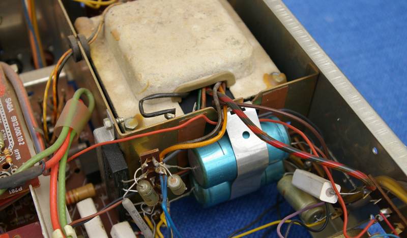

    Sicher sind das die Netzteilelkos, die platzen können. Das hatte ich auch schon erlebt bei SABA, lange her. Riesenschweinerei.

              Es geht meines Wissens um den Snubber Kondensator der über den Netzschalterkontakten liegt.
              Suchbegriff: "Rifa Knallfrosch"
              ...auch wenn es in diesem Fall vermutlich kein Rifa ist.

                Die Knallfrösche wurden gerne in vielen Geräten um 1970 - 1980 herum eingebaut.
                Solche betroffenen Geräte ich schon des öffteren repariert.
                Der Fehler in den Yammi´s waren mir aber neu.
                Hut ab vor Yamaha, für den ehrlichen Umgang mit den Kunden!!!

                  Hier steht einiges zum Thema:
                  http://www.hifimuseum.de/kondensatoren-01.html
                  Und das waren meine Knallfrösche im Saba 8080.
