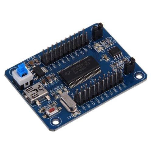

        Ich hab mich mal bissl mit dem Sigma-Studio und dem DSP beschäftigt. Ganz so einfach wie ein miniDSP ist es leider nicht, soviel vornweg.
        Um das DSP mit Sigmastudio bearbeiten zu können ist noch folgendes nötig:
        1. EVAL-ADUSB2EBZ Evaluationsbord
        2. passendes Template
        Warum?
        Recht einfach: ausgeliefert wird das DSP in der Standartkonfiguration: Als Sub/Sat Weiche: die vier Potis auf der Platine sind dann Master-Vol, Höhen, Tiefen, Trennfrequenz. Man geht also Stereo rein und bekommt 2xSatellit + 1xSubwoofer raus.
        Für meine Zwecke, die Vollaktivierung eines La Belle Semilight Centers unbrauchbar. Bisher dachte ich, dass ich das Modul direkt über die USB-Schnittstelle ansprechen kann - das scheint aber lt Dokumentation nicht zu funktionieren.
        Mit dem Template mache ich mir nur noch die Bearbeitung einfacher: da ich Drei Wege aus Mono ziehen will, habe ich mir ein entsprechndes Template besorgt und nur noch um einen parametrischen EQ erweitert, um Messwerte in das DSP eingeben und egalsieren ( ) zu können...
        (To be continued...)

          Das teure EVAL-ADUSB2EBZ Evaluationsbord ist nicht zwangsläufig nötig, ein Cypress USBi Logic Controller macht das genauso gut, zum Bruchteil des Preises.
          Ich habe noch einen zu verkaufen, wer Interesse hat, bitte eine PN. Preis: 8,- + Versandkosten. zur Verbindung mit dem DSP werden noch 4 einzelnen Litzen benötigt. Damit ist dann alles genauso möglich, wie mit dem Originalboard. Bei Fragen wie was zu verbinden ist, einfach melden.

              Sorry, aber für was sollte man denn das FreeUSBi Modul benötigen? Mittlerweile sollte doch bekannt sein, dass man diesen eben nicht benötigt. Nur den Cypress Programmer dran und gut is... Den FreeUSBi kann man sich sparen.
              • Sparrow
                • 23.02.2016
                • 12
                Nur zur Vervollständigung, seit einiger Zeit gibt es den zum DSP passenden Programmer: https://www.hobbyhifiladen.de/progra...dom-sure-dsp-s
