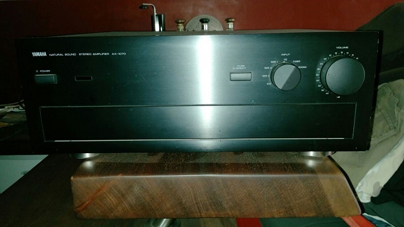

                    So, habe jetzt einen yamaha AX-1050RS der perfekt zu den Concorde passt.
                    Jetzt kann ich mehrere Lieder auf gehobener Lautstärke genießen ohne aufzupassen das der Verstärker zu heiß wird.
                    Was für ein Unterschied, der yamaha hat eine Power, sagenhaft!
                    Da Klingen die Concorde noch um einiges besser.
                    Auch der Tiefbass ist viel präziser.
                    Man merkt das der Yamaha mit großen 4Ohm Boxen gut zurecht kommt.
                    Da merkt man erst wie gut die Verstärker damals gebaut wurden.
                    Betreibe ihn als reine Endstufe.
                    Mit freundlichen Grüßen
