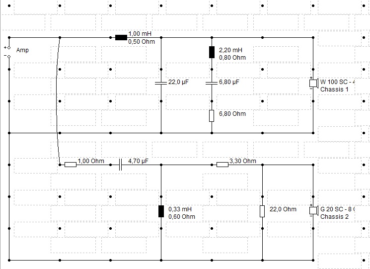

    ich habe meinen Prototypen für die Aria SC fertig gestellt.
    Nur leider habe ich es bei der Weichenbestückung zu gut gemeint.
    Im Tiefpass habe ich eine 1,0mH Luftspule und einen 22µF MKT, als Impedanzkorrektur eine 2,2mH Luftspule und einen 6,8µF MKT.
    Diese Bauteile will ich durch Elkos glatt und Ferritspulen austauschen, dann bekomme ich die Weiche auch durch die Öffnung vom W100S.
    Wenn man Ferritspulen anstatt Luftspulen nimmt, hat das starke klangliche Einbußen oder ist das vernachlässigbar?
    Der unterschiedliche Widerstand(0,2Ohm) wirkt sich laut Boxsim kaum aus.

    Ist vernachlässigbar. Auch, wenn ich fast nur Luftspulen nehme, aber wenn es wenig Platz hat....
    http://www.visaton.de/vb/showthread.php?t=26616

      Danke für die links.
      Die Luftspule im Tiefpass bleibt.
      In der Impedanzkorrektur wird die Luftspule gegen eine Rollenkernspule getauscht. Die gibt es sogar in 2,2mH und 0,8Ohm wie die Luftspule.

          Im Übernahmebereich habe ich eine kleine Erhöhung simuliert.
          Ich lass die jetzt eine Woche einspielen und dann messe ich den Frequenzgang.
          Mal sehn, was ich mir da zurecht simuliert habe

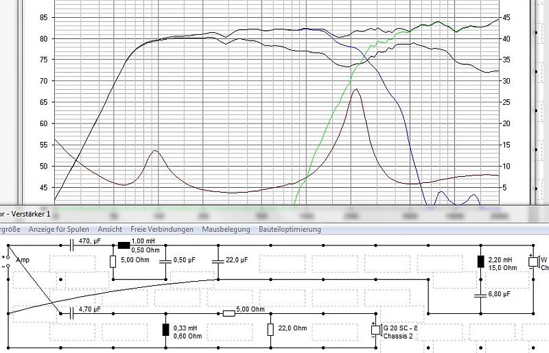

            Oder so:
            4 L cb, weiß nicht, ob das passt.

              @Jürgen
              Danke, das teste ich aus.
              Einen 470µF Elko rauh und einen 5,1Ohm Keramikwiderstand habe ich noch in der Grabbelkiste. Nur den 0,5µF-Kondi muss ich beim großen C besorgen.
