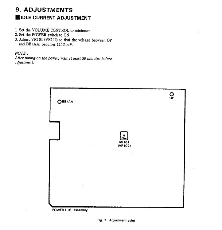

        A-777 service manual:
        http://www.download-service-manuals....ction=download
        und...:
        http://www.mackern.de/index.php/2008...pioneer-a-777/
        Tutorial Reinigung Lautstärkepotentiometer
        http://new-hifi-classic.de/forum/index.php?topic=6939.0
        mache mal das und dann höhr dein A-777 nochmals an....

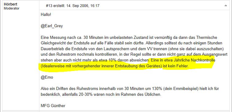

          noch was: den bias current neu einstellen nach alle diese jahren

              Was bringt es den Bias einzustellen? Ich kenne mich zu wenig aus um das zu verstehen was das bringt... Danke euch schon mal für eure super Antworten.

                Ruhestrom: http://www.hifi-forum.de/viewthread-108-4457.html
                Es würde mich wundern, dass ein falscher Ruhestrom die Ursache wäre
