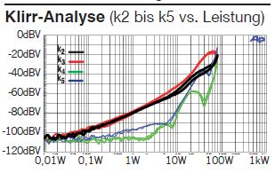

              • 28364
              Dein Cayin produziert jede Menge Klirr
              Da dir das anscheinend gefällt, kannst du ja einen Klirrgenerator (ist kein Jux) an die Transe koppeln und dann klingt es genau so. Leistung ist dann genug da.

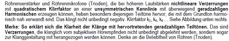

                • 28364
                Sengpiel schreibt dazu:

                  Genau, Klirrt ähm Klingt in meinen Ohren einfach besser
