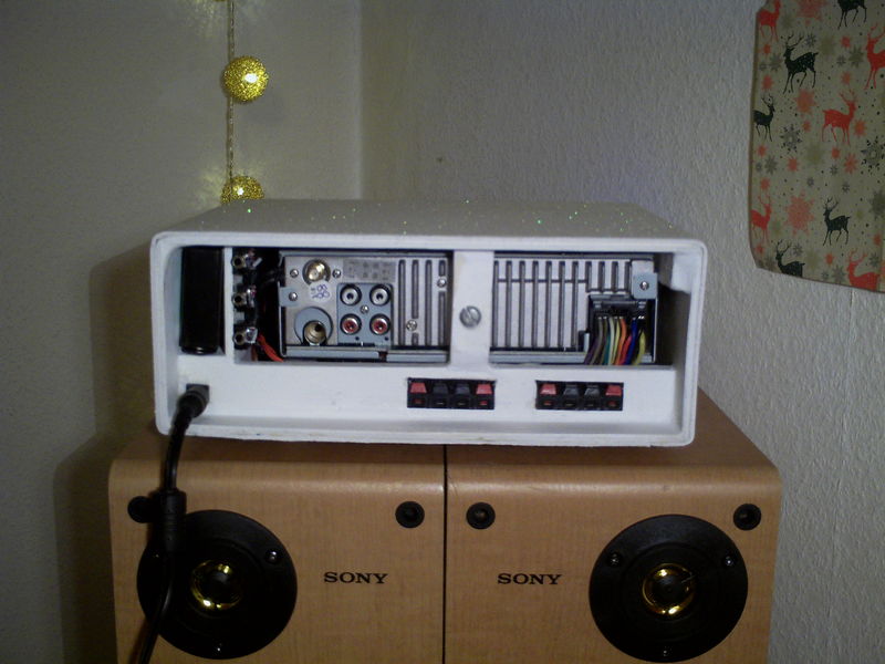

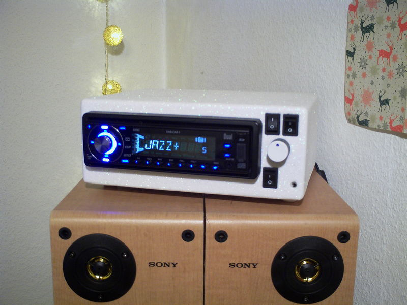

    Ich habe mir überlegt einen Tagesverstärker zu bauen, aber dann, ist doch einfacher nen Audoradio zu nehmen. Weil DAB+ findet man nicht viel so Fertig Platinen. War einfach praktischer. Musste den aber etwas am Rauschen hindern.
    Nerfte echt. Das schon bei 02 Volume stellung, jetzt bei 100 Stellung, höre ich nicht mal viel, fast nix Egal Endlautstärke ist geschrumpt. Tut nicht weh.
    Bummst genug.
    Als Bluetooth hänge ich nen Philips Adapter hin, mit aptx.
    Jetzt muss ich nur noch kleines Gehäuse und AUX Umschalter und ein Headphone ranfummeln, irgendwas mit NE5532 und BC Transistoren ClassA, einfach mit dem Zeug das rumliegt.
    12V Spannung
    6V 7806 Relger (auf Masse setze in Headphone Platine)
    0V
    So habe ich doch +6V 0 -6V für den Kopfhörer. Radio Anzapf

    Im UKW Betrieb mit RDS sieht man Künstler/Titelstück automatisch. Im DAB+ muss man DISP jedesmal drücken dafür. Schade

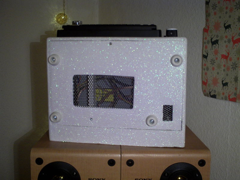

            Das Girly Radio für die Tochter ist fertig. Die Sony sind auch fas nix mehr orginal, nur noch der TMT, und Gehäuse, habe da 3Wände mit Moosgummi, hinter dem TMT 2cm Schaumstoff (chassis Innenwand bis und mit Boden), dann neu abgestimmt, der TMT hat 0.4ts und fs 83Hz (bis 7.5kHz geht der) 7l Gehäuse Bassreflex. Der TMT hat selber ein Loch um die 3kHz, kann man von Glück reden.
            Frequenzweiche ist nur ein MKP 0.68uF (original war 1.68uF) , ach ja billig HT eingebaut, original war etwas schwach motorisiert. Ab 7kHz leicht schwächer unterwegs bis oben. Das passt zu dem THD TDA7388 :P

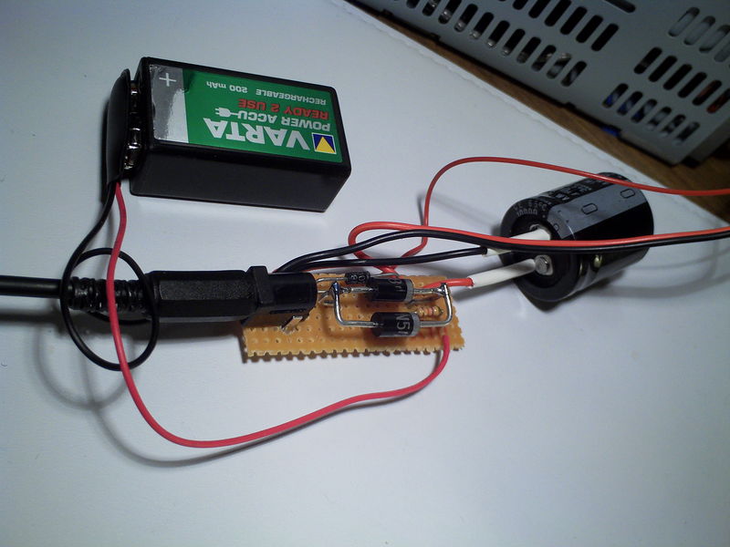

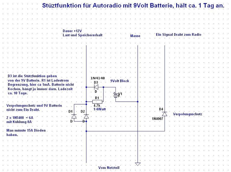

              Die Stützfunktion für zu Hause habe ich so gelöst. Wollte nicht noch gross Elektronik mit NE555 einbauen, wegen Ladekontrolle, einfach kleinen Ladestrom gemacht.
              Den grossen Elko (10000uF rum) ist nicht im Schema, einfach zwischen Last Draht und Masse am Radio.
              Und das Girly Radio ist ja der zweite DUAL den ich da gekauft habe, war grad so günstige Aktion 49.90 , jetzt ist der wieder 269,00. Aber das ist der definitiv nicht wert. Der Aktionpreis fand ich grad angemessen. Audio CD abspielen klingt echt schlecht. MP3 CD ist da die Lösung. Aber DAB+ Radio ist ok. Und wenn man den selber entrauscht, passt das für mich. Bluetooth fehlt, hab aber extern für Tochter, von Philips (Aptx). Und dieser zweite Radio wäre gerade Garantiefall gewesen, CD nur einmal erkannt, 0-Positon Pickup war defekt auf Platine, bei nem Widerstand ne tote Lötstelle. Und auch viele winzige Lötperlen kleben noch leicht löslich rum. Darum mit ner Lupe die Platinen absuchen!

                Süß, ein Glitzergehäuse. Nur die vielen Kippschalter wirken doch sehr technisch. Es gibt auch welche in weiß, die nicht so krass im weißen Gehäuse auffallen.
                Stützfunktion mit Akku finde ich an sich gut. Aber der Akku wird nicht ewig in dieser Schaltung überleben. Weder gibt es eine anständige Laderegelung (gut, über den großen Vorwiderstand wird er auch langsam geladen und nie überhitzt) und wird tendenziell überladen, noch gibt es einen Tiefentladeschutz. Man wird sehen, wie robust oder nicht der Akku ist.

                  ja, da lasse ich mich auch überraschen mit dem Akku. Aber grosse Elektronik Reglung bauen, wäre mir einfach zu Fett. Wenn der Akku, 3 Jahre macht, ist alles gut. Mal gucken. Batterie 8.48Volt/Ladestrom 0.6mA noch.
                  Sowas würde gehen, aber eben, der Aufwand ist mir einfach zu gross:
                  http://www.elektronik-kompendium.de/...rer/blk555.htm
                  Mit den NE555 die ich am Lager habe, habe ich Zeitglieder vor zu bauen, für 12-60Volt Input, Output kann dann auch 12-60Volt/8A sein. So industrielle Verzögerungen Ein/Aus. Die brauche ich dringender. Mit Darlington Output.
                  Und die weissen Kippschalter wären cool, aber die habe ich halt billig gekriegt. Die Idee gefällt aber gut, vielleicht selber anpinseln :P

                    Frankystone, man könnte auch eine Beschichtung drauf kleben, den Rand aber schwarz lassen. Dann wird es auch Abnützungssicher, perlmut farbenes drauf kleben auf die Schälterchen wäre woooow....

                      Vielleicht hat Töchterlein einen glitzernden Nagellack. Damit kann man die Schalter dekorieren. Guuuut trocknen lassen. Ich nehme Nagellack immer als Schraubensicherung, manche bleiben eine weile klebrig.

                        Frankystone, super idee, ich gehe mir einen kaufen der passt. Cool. Und man kann später auch mal nachkorrigieren , bei Abnützung. Danke

                        Ich habe mal die Stützfunktion meines Ladegerät gemessen, wenn es in diese Funktion umschaltet nach dem Laden. Da fliessen sagenhafte 50mA! Da ist meine Schaltung gleich SuperSanft mit der Batterie. Lassen wir das mit den Batterien.
