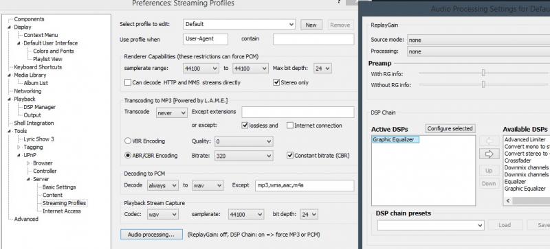

      So, nach einigem Probieren hat es dann doch geklappt.
      Ich höre nun wie folgt Musik:
      - Musik auf PC (MP3, 320Kbit), foobar gestartet.
      - TV als Streaming Client, angeschlossen an AV Reciever via optischem Kabel.
      - Meine neuen Studio1LightDAppo/CoupletLightWG an AV Reciever
      - Grobe Messung für die Raummoden mit einem LS gemacht (hätte ich das mit beiden LS gleichzeitig machen sollen?)
      - Android RemoteDesktopApp falls ich vpm Sofa in foobar Einstellungen anpassen möchte.
      Nun zu Foobar:
      Das Problem war anscheinend, dass der Equalizer von anderen Einstellungen überschrieben wurde. Nun habe ich die Option "Always use Default streaming Profile" gewählt und es funktioniert. (Bild 1)

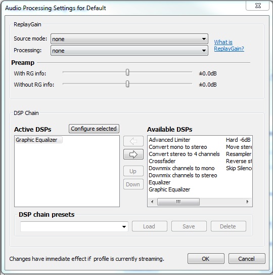

      Unter Bild2 gibt es noch einiges an Transcoding und Decoding einzustellen, wo mir die Auswirkungen nicht ganz klar sind. Wenn ich MP3 als Quelle nehmen, was sind hier wohl die besten Einstellungen? Decoding zu lpcm oder zu wav? Transcoding an oder aus? Was ist das überhaupt? :-)

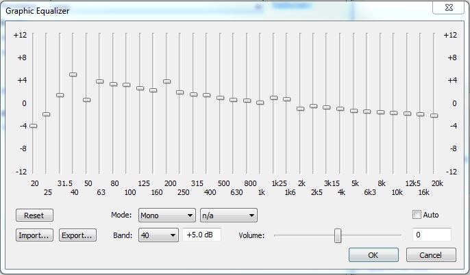

      Über Audio Processing gelangt man zu dem Teil, wegen dem ich den Thread gestartet habe. (Bild3) Hier habe ich als DSP das Graphic Equalizer PlugIn verwendet und konfiguriert (Bild4).
