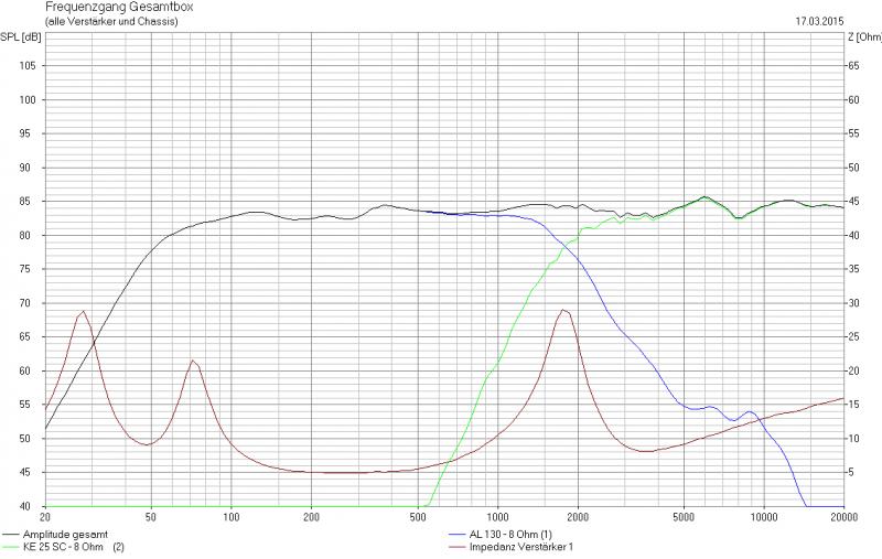

    Hallo zusammen
    Ich bin Thomas, Bj. 78, und lese schon seit einiger Zeit hier im Forum mit. In letzter Zeit denke ich vermehrt über die Anschaffung einer neuen Verstärker/Boxen-Kombi nach.
    Es hat sich der Cayin ML-34L herauskristallisiert, den ich aus Platzgründen mit einer kleinen Box zu verbinden gedenke, und zwar der Bijou.

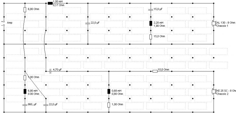

    Um die Bijou für den Röhrenverstärker verträglicher zu gestalten, habe ich in Boxsim eine Impedanzkorrektur vorgenommen.
    Bijou original
    http://www.visaton.de/vb/attachment....1&d=1426629301
    Bijou impedanzkorrigiert
    Weiche
    Boxsim
    Sieht das ganze aus Eurer Sicht sinnvoll aus, oder eher nach Holzweg?

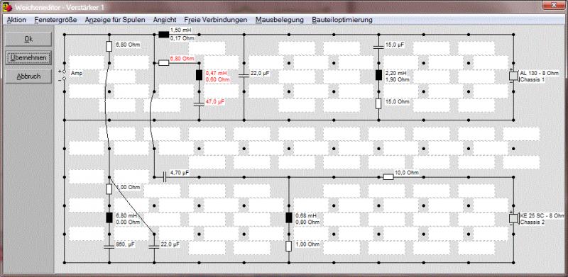

    Hallo und Willkommen
    Habe dir mal noch drei Bauteile (rot) eingefügt.
    Gruss Andi_m

      Hallo Andi_m,
      danke Dir, glatter geht es nun wohl kaum noch!
      Ich frage mich nur ein wenig, welche negativen klanglichen Auswirkungen ein geballter Einsatz von komplexen Widerständen in einer Frequenzweiche hat. Letztendlich führen diese ja zu Phasenverschiebungen und ich stelle mir dies bildlich so vor, als ob die Musik frequenzabhängig in sich verschoben wird -> Klangsalat?
      Gruss
      Thomas
      • andi_m
        • 26.09.2004
        • 1435
        Da diese Teile ja nicht in der Frequenzweiche selbst verbaut sind, sondern nur parallel zur kompletten Box geschaltet sind, nehmen sie keinen Einfluss auf den LS.
        Jeder ordentliche Amp sollte da absolut keine Probleme haben.
        Falls der Amp allerdings doch schlecht auf diese Last reagieren sollte, sollte man diesen wechseln, da er entweder defekt oder ein Fehlkonstrukt ist.
        Gruss Andi_m
