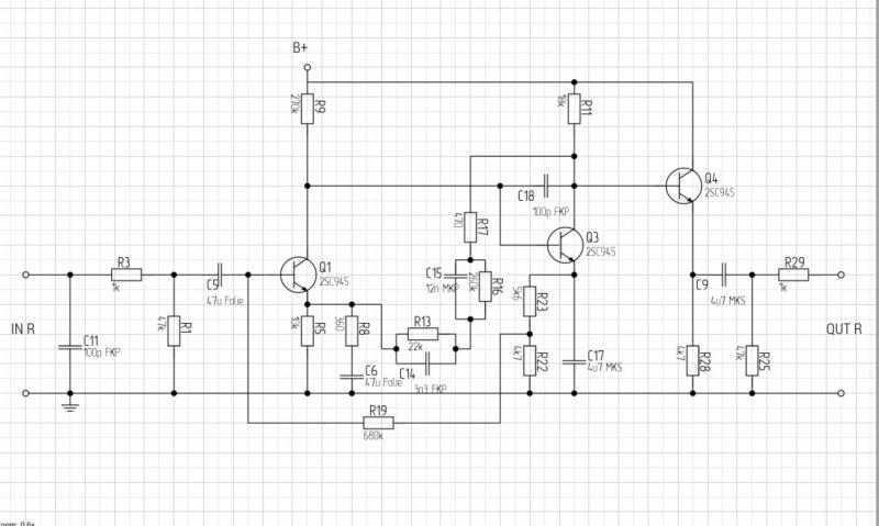

                    Gerne würde ich deshalb das Schaltbild und den Aufbau des fraglichen Entnerver-Vorzerstärkers sehen, dann könnte ich dem TE erzählen, wo der Hase - so es ihn gibt - tatsächlich im Pfeffer liegt.

                      Also das war so......Ich hätte zu Testzwecken den Vorverstärker an einen 12V Akku für eine Bohrmaschine angeschlossen. Für meine Ohren klang er mit Akku/Batterie besser. Nicht um Klassen besser, aber besser. Vorher lief er über das mitgelieferte Steckerschaltnetzteil. Zum zweiten erleichtert es mir die Ausstellung etwas. Erst danach habe ich über Akkustromversorgung im Internet nachgeforscht. Ein Placeboeffekt entfällt also......

                        Wenn du C18 über Q3 von 100p auf 82p verkleinerst, klingt es mit Netzteil exakt so wie mit Batterie. Die Umlöterei muss aber innerhalb von 9,3 Sekunden passieren, damit der ursprüngliche Klangeindruck nicht verloren geht.

                              Noch simpler und einfacher wäre für TE folgendes: C5, C6, C9 und C17 durch Tantalelkos zu ersetzen, denn die klingen von Haus aus schon viel härter als Folienkondensatoren. Diese klangliche Härte kommt dem Batteriestrom sehr nahe, weil Batterien im Gegensatz zu einem Netzteil aus der relativ weichen Sinusspannung aus der Steckdose nicht erst eine Gleichspannung machen müssen, sondern weil die harte Batterie-Gleichspannung quasi schon in der Batterie beheimatet ist; resp. drinne wohnt, während Netzteilstrom nichts anderes als hartgespülter Sinus ist.
