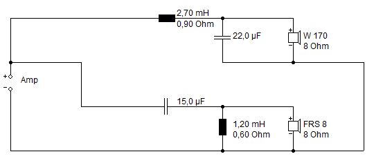

    Hey Leute,
    ich hab mich jetzt über verschiedene Quellen schlau gemacht zum Thema Spulen im Tiefton.
    Fest steht ja, dass Kernspulen durch magnetisieren des Ferrits ihre Werte ändern können und größere Luftspulen dafür einen recht hohen Widerstand haben, welcher den Bass aufweicht.
    Konkret dreht es sich um eine 2,7 mH Spule für den TT-Zweig in einem 2-Wegerich. Die Boxen werden warscheinlich öfters am Leistungsmaximum laufen was sich so um die 50 und mehr Watt bewegt. Laut der Tabelle bei Strassacker wäre eine L100 mit 2,7 mH in Reihe zum TT mit 46W belastbar. Alternativ könnte ich eine H100 mit H-Kern nehmen, die kommt dann auch mit 100W klar.
    Meine Frage dazu:
    Was würdet ihr nehmen? Lieber hoher Widerstand, verzerrungsfrei und geringe Belastbarkeit oder niedriger Widerstand, höhere Verzerrungen dafür aber höhere Belastbarkeit?
    Gruß Oli

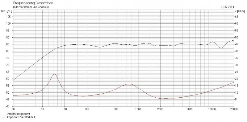

    PS: Hier noch 2 Simus mit gleicher Box, aber anderer Spule und angepassten Kondensatoren...
    L100 Luftspule:
Ansichten: 1
Größe: 55,3 KB
ID: 650285Klicke auf die Grafik für eine vergrößerte Ansicht
Ansichten: 1
Größe: 19,9 KB

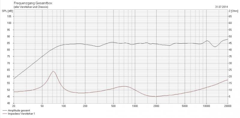

    H100 H-Kernspule:
Ansichten: 1
Größe: 56,4 KB
ID: 650283Klicke auf die Grafik für eine vergrößerte Ansicht
Ansichten: 1
Größe: 19,6 KB

    Wenn Du auf Nummer sicher gehen willst und viel Geld hast, nimmst Du eine Luftspule 1,3mm, ansonsten die H100.
    Wahrscheinlich würde auch die L100 ausreichen.Der minimale Pegelunterschied ist vernachlässigbar.
    Grüße Jörn
