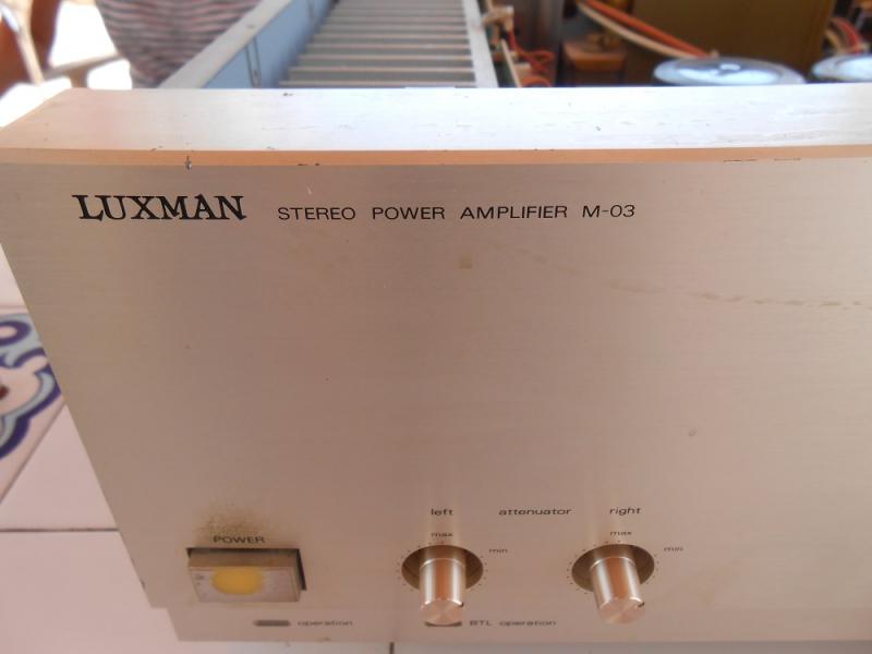

    Die Sonne macht einen hier echt mürbe also hab ich mir mal ne M03 Kombi ertrödelt.
    Die C 03 schein IO. Der M03 schaltet durch Lampen brennen nicht, bin mal gespannt ob ich sie in De. wieder erwecken kann.
    Der Ein oder Andere wir dann sicher ein paar Tipps auf Lager haben.
  • Schmidt
    • 06.11.2013
    • 776
    Die spinnen die Spanier
    Die M 03 verstärkt schon wieder, also bleibt mir nur noch eine gründliche Reinigung.
    Ich kann mich jetzt Trödelking nennen 1,5.€/KG für die Kombi.
    Da wird sich sicher noch ein Abnehmer finden.

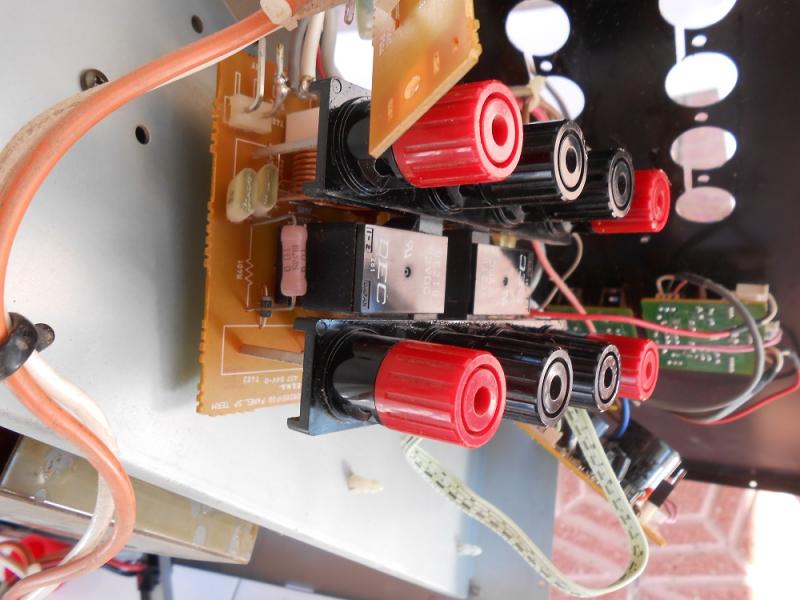

            Hab mir heute mal was gebastelt um vom Schleppi Musik aus der M03 zu bekommen, ein Kanal hört sich so an als wen der Ls defekt ist also LS vertauscht Schutzschaltung ist rausgesprungen und bleibt aus??? Hoffe mal das es am Relais selbst liegt.
            Zuletzt geändert von Schmidt; 17.07.2014, 07:53.

              Heute kann man die 03 wieder einschalten linker Kanal geht, rechter Kanal
              nicht angesteuert und jede Sekunde hört man ein Piepen im LS???

                Mittlerweile hab ich ein paar kalte Lötstellen gefunden, leider fehlt der Lötkolben mal wieder im Reisegepäck.

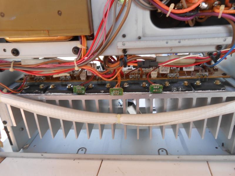

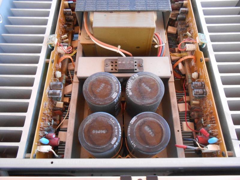

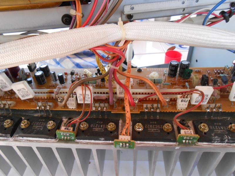

                    • Schmidt
                      • 06.11.2013
                      • 776
                      Mit dem M03 wird wohl eine größre Baustelle, Löten alleine reicht nicht es sind auch Transistoren def. Wird eine Winterbaustelle.:

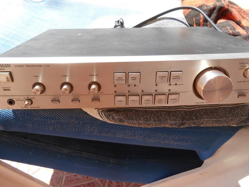

                      Die C03 habe ich mir Heute mal vorgenommen und dann angeschlossen. Sie braucht sich nicht zu verstecken auch bei Phono MM und MC nicht. Die C03 wird notfalls auch alleine einen Abnehmer finden.

                      • Schmidt
                        • 06.11.2013
                        • 776
                        Luxman M03
                        Da mein Reparaturversuch mit Lichterscheinung endete habe ich mir professionelle Hilfe von Herrn Oymann aus Weeze dazu geholt. Was soll ich sagen er hat die M03 für ne schmale Mark wieder zusammen gefügt.
                        Bin mal gespannt was die Voxen so machen.

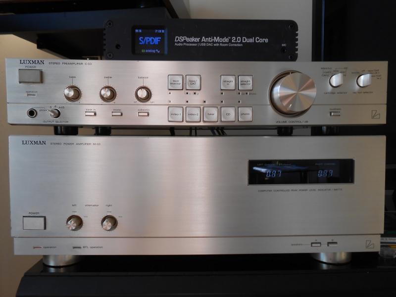

                        • Schmidt
                          • 06.11.2013
                          • 776

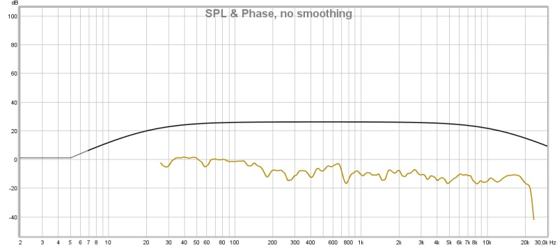

                          Die M03 verstärkt wieder. Für meinen Geschmack hört sie sich kräftiger als die X-A160 an. Mal so Ausgedrückt da Verstärker ja nicht klingen.Eventuell müsste man mit dem DSP noch mal nachhelfen. Ps. bei 200W habe ich aufgehört da sich die TI's sichtlich bewegten. Feinzeichnung ist für den Luxman auch kein Problem.
                          • AlphaRay
                            • 24.06.2009
                            • 2308
                            Der Verstärker sollte keinen haben...beim Vorverstärker soll das ja allerdings doch unterschiedlich sein. Deshalb gibts ja z.B. sogar Soundkarten wo man je nach Geschmack den Op-Amp Chip austauschen kann. Da gibts dann z.T. auch gravierende Unterschiede
                            • Schmidt
                              • 06.11.2013
                              • 776

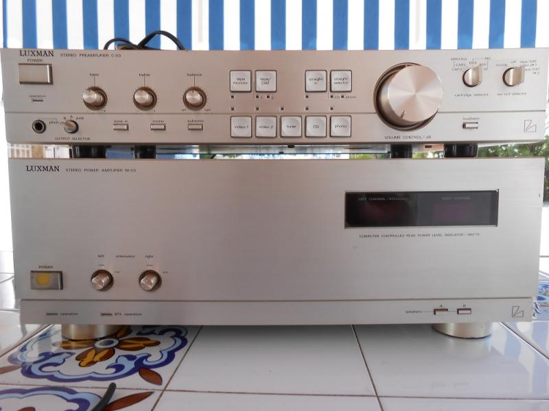

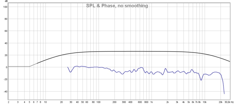

                              Auch ein VV sollte nicht klingen. Der Test C03 wird nur für laut und leise genutzt, meine Onkyo P3890 hat nur den laut- und leise-Regler.

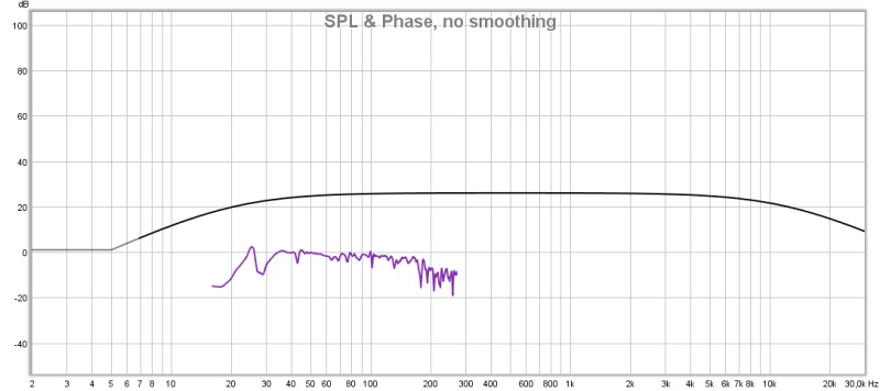

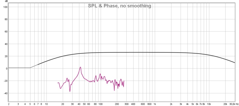

                              Die letzten beiden Bilder zeigen was am Hörplatz ankommt 3. M03 - 4. X-a160
