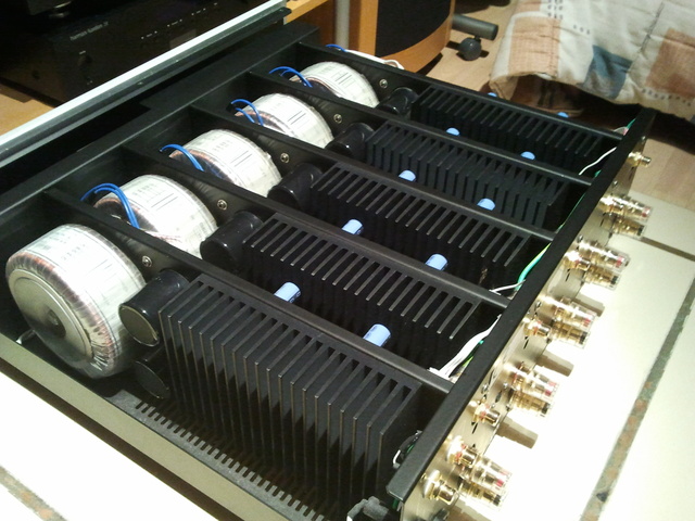

    ich habe mir eine kleine Sub gegönnt: Monacor SPH 380TC und werde ihn in ein 70L CB Gehäuse stecken. (T30.50 habe ich am Ende doch verworfen)
    Nun hat das Teil zwei 4 Ohm Antriebe.
    Wie schließe ich die am besten an.
    Vorgesehen ist eine aktive Entzerrung mit Acourate an einer 5-Kanal Hifi-Endstufe von Cayin 1205. Siehe Foto
    Lt. Datenblatt hat die Endstufe 5 x 200 Watt (4Ohm). Gebrückt auf 2 Kanälen um die 400 Watt.
    Kann man/sollte man den Sub als 2 Ohm anschließen oder ist die Endstufe da eher ungeeignet? Ich habe leider kein Test oder Datenblatt von dem Teil.
    Danke
    VG
    Torben
  • GabbaGandalf
    • 22.10.2004
    • 1851
    In gebrücktem Zustand mögen die meisten Verstärker keine niedrigen Impedanzen. Ich würde die beiden Schwingspulen daher in Reihe schalten - mit 8 Ohm kommt jeder Verstärker klar.
    • Peter K
      • 18.10.2000
      • 927
      oder nimm je 200 Watt auf jede 4- Ohm-Teilspule ohne brücken des Verstärkers...
