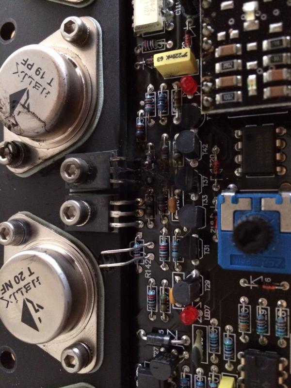

    Ich bin auf der Suche nach jemandem der mit mit meiner Endstufe helfen kann, vor einiger Zeit hat sich hier direkt nach dem Einschalten ein oder zwei Kanäle mit Funken und Rauchzeichen verabschiedet. Der Rest läuft ganz normal und da mir die Gute zu teuer war um sie zu entsorgen, hoffe ich hier vielleicht jemanden zu finden der sie vielleicht wieder fit bekommt.
    Anbei mal ein Bild, es handelt sich um eine HELIX H500 Esprit.
    LG und vielen Dank schonmal im Voraus

    habe mich jetzt schonmal daran gemacht und herausgefunden was alles kaputtgegangen ist. Bisher kam zu dem durchgebrannten Widerstand ein großer Transistor (hier T20NF, umgelabelter MJ15003). Die Platine hat an der Stelle wo der Widerstand durchgebrannt ist nen kleinen Krater, scheinbar wurde keine Leiterbahn beschädigt.
    Leider bekomme ich keinen Schaltplan der Stufe, wie würdet ihr weiter vorgehen? Defekte Teile tauschen und auf Glück versuchen? Netzteil ist ok, alle anderen 4 Kanäle auch.
    LG Marcel

      Direkt nach dem Einschalten also und mit Funken. Das klingt mir so, als hätte ein defektes Bauteil die anderen mit ins Grab gerissen.
      Ich würde den Schaltplan aus Layout und Bestückung der Endstufe herauszeichnen (reverse engeineering) und für die betroffenen Kanäle die Endtransistoren, Treibertransistoren und abgefackelte Widerstände beschaffen. Alle Bauteile der defekten Endstufen würde ich überprüfen, es kommt schon mal vor, dass ein Kondensator "Feinschluss" hat, also innen drin kurzgeschlossen ist.
      Wenn sich alles ordentlich misst, einschalten und hoffen. Es ist leider eine Mischung aus Erfahrung und Glücksspiel. Als ich eine PA-Endstufe repariert habe, ging das gut. Bis sie erneut überlastet wurde. Bei einem HiFi-Verstärker habe ich beim Nachmessen mit der Prüfspitze einen Kurzschluss gemacht und konnte von vorne anfangen. Also Obacht!

        Nicht ganz direkt, vielleicht lief sie ne kurze Zeit. Ist schon etwas her. Abgebrannt sind zwei Widerstände (was für ne Belastbarkeit haben die? 0,25watt?) aber die Kanäle waren offen, nix angeschlossen und ganz runtergeregelt.
        Hmm das Reverse Engineering wird kniffelig, mal sehen ob ich das hinbekomm. Wie weit meinst du soll ich denn zurück, auch die Vorstufe? Das wird echt schwierig denke ich.
        Hab alles was in dem Bereich war schonmal ausgelötet und einzeln vermessen. Ein Endtransistor ist hops, soll ich den anderen von dem Kanal auch erneuern? Treibertransen sind noch drin, aber die bestell ich gleich mit.
        Muss von zwei Endtransen erstmal eine Durchkontaktierung reparieren, die hab ich mir kaputt gemacht...
        Danke für deine Tipps!

            Beim "reverseegeneern" hilt es ungemein, das Teil mal von beiden Seiten auf einen Kopierer zu legen, und dann auf dem Papier die Leiterbahnen nachzuverfolgen.

              So ähnlich mache ich das. Also beide Seiten fotografieren, die Leiterseite gespiegelt ausdrucken und die Bauelemente auf das Spiegelbild malen (Symbole). Dann kann man den Schaltplan daraus entfalten. Es sollte hier reichen, die reine Endstufenschaltung zu rekonstruieren, die Vorstufe bringt die Endstufe nicht um. Aber ich kann aus Erfahrung sprechen: Vorstufen (meist mit Operationsverstärker) sind pipieinfach.

                Tja das ist einfacher als gesagt:
                1. Platine ist schwarz lackiert
                2. Habe ich erst vor ca 30min wirklich verstanden wie das mit den Transistoren funktioniert
                3. hab ich sowas wirklich noch NIE gemacht
                Mal ne kleine Verständnisfrage, wie läuft das mit den Treibertransistoren? Steuern die die Basis der Endtransistoren so al à Darlingtonschaltung?

                  Ja, entweder Darlington oder Komplementärdarlington. Schwarz lackierte Platine ist natürlich blöd zu fotografieren. Durch den Lack wirst du die Leiterzüge allerdings sehen und kannst das aufmalen. Ist auch nicht unbedingt erforderlich. Wenn du an den anderen Endstufen siehst, welches abgefackelte Teil mal welchen Wert hatte, kannst du einfach austauschen und gut ist.
                  Spontane Defekte kommen manchmal durch einen Riss in der Platine oder einen Kurzschluss durch z. B. ein kleines Drahtende (zerdröselte Litze von Lautsprecherkabel). Also auch Fremdkörper und Risse suchen!

                      Ne Litze hatte ich in Verdacht, hab auch eine auf der Platine gefunden beim auseinandernehmen. War zwar nirgends festgeschweisst aber wer weiß. Sonst sieht die Platine gut aus, zumindest wie ich das beurteilen kann. Auf die Werte bin ich schon gekommen durch die anderen Kanäle, ging mir nur drum evtl andere Fehler durch den Plan finden zu können oder auf den Fehler schließen (lassen) zu können.

                        Soo,
                        vorab vielen Dank an juergen_e, die Endstufensektionen unterscheiden sich allerdings gravierend...
                        Hab dann heut morgen mit nem Techniker von Fischer gesprochen, nach kurzem Gespräch hat er mir gesagt das es mit 3 Widerständen, dem defekten Endtransistor und beiden Treibern wieder laufen sollte. Die gefundene Litze sei auch ein Indiz dafür. Nen Schaltplan habe ich auch geschickt bekommen
                        Jetzt warte ich noch auf die Transen, den Rest hab ich schon getauscht, die beiden Durchkontaktierungen sind auch wieder geflickt. Hoffe das die vergoldeten Adernendhülsen auch ihren Dienst auch dafür tun.
