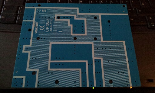

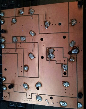

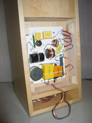

    ich bin der Normen und neu hier im Forum.
    Ich habe nach einer neuen Herausforderung gesucht und bin dabei auf die La Belle gestoßen. Die Gehäuse gehen die Woche zum lackieren der Fronten und nun befasse ich mich mit dem Weichenaufbau. Hierfür stehen für den Hoch Mittel, sowie für den Tiefton je die 2 Weichen zur Verfügen. Nur komme ich mit Anordnung der Weichenteile auf diesem Laberinth nicht zurecht. Wer könnte mir bei der Anordnung der Weichenteile auf diesen Rasterplatten behilflich sein?
    Grüße Normen

    Ich vermute, eine Platine hat zu wenig Platz für die Monsterweiche der Belle. Wie schon per PN mitgeteilt, baue die Weiche auf ein Hozbrett frei verdrahtet auf.

      etwas übersichtlicher wird es wenn du die Weiche aufteilst zb in Tief und Mittel/Hochton.
      Es wird sonst ein sehr grosses Brett.
      So lassen sich auch die Spulen besser unterbringen.
      Hier gibt es einiges zur Anordnung der Spulen und deren Befestigung zu lesen.
      http://www.visaton.de/vb/showthread.php?t=25699

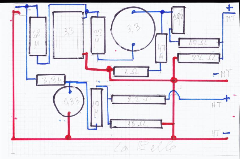

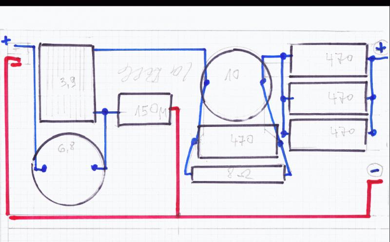

        Das ist der Weichenplan, den ich für yoogie erstellt habe, bereits mit optimierter Spulenanordnung.
        Ich empfehle, die Weichen auf Holzbretter aufzubauen, zuerst die Teile fixieren, dann mit 1 mm isoliertem Draht zu verlöten.
        Keine Stahlschrauben verwenden!
        Das muss nicht schön aussehen, nur schön klingen.

          Es sind zwei Platinen, eine für die Bässe und MT/HT.
          Du hast ebenfalls PN.

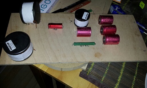

                Holz mein bester Freund

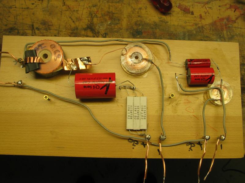

                Ich habe mich jetzt zum Aufbau der Weiche auf Holz entschieden und verlöte dann ganz entspannt ohne Angst vor einer Fehlkonstruktion. Hier mal die erste TT Weiche. Wie macht ihr die Anschlüsse für die Verkabelung zum Chassis und zum Anschluss Terminal? Ne Idee wäre mit dem Kupfer 1,5 mm2 inkl. Isolierung von unten nach oben durch das Holz. Dann würde ich das mit Heißkleber in Durchführung fixieren. Dabei sollte die Isolierung ja nicht schmelzen oder?
                  • 28802
                  Messingschrauben wie oben zu sehen. Oder Lötösen oder das abisolierte Drahtende durch Bohrungen fädeln.
                  Da ist Heißkleber überflüssig.

                      Hi Normen,
                      ich baue die Weichen auch immer auf einem Holzbrett auf,
                      aber Obacht, gerade bei der zweiten Weiche schleichen sich
                      gerne mal Fehler, wie z.B. verpolung ein---da wärste nicht der Erste
                      im Club.
                      Sonst viel Spaß mit den Belles, eine sehr gute Entscheidung!
                      Gruß Thomas
                        • 28802
                        Wenn Normen sich an meinen Plan hält, wo blau + und rot - markiert ist und die Drähte auch zweifarbig nimmt, kann fast nix schief gehen.

                            Ja ich mache es genau nach Plan. Eine kleine Geschichte zu dem Wörtchen wenn: Ich habe die Gehäuse zusammen gebaut und die Fronten nach bohren und verlegen der kabel aufgeklebt. Dann habe ich Fotos von derm ersten fertigen Gehäuse gemacht. Verleimt wurde mit ponal express. Auf dem Foto erkannte ich dann, das die Front falsch herum montiert ist. Ich habe dann mit einem Holz Stück und einer schraubzwinge die Front abgezogen. Das hat noch funktioniert und nach dem schleifen konnte ich diese nochmal richtig herum verleimen. Sowas passiert im Stress vor Silvester da noch eingekauft werden musste.
                            • Stereo
                              • 05.01.2014
                              • 8
                              die Weiche hat den Platz gefunden

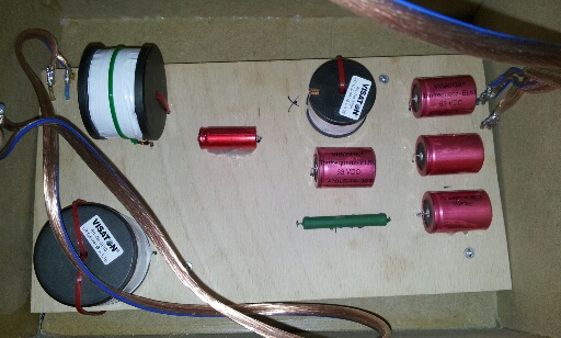

                              Hier mal ein Bild von der fertigen Weiche, montiert im Boden der La Belle. Da der Platz vorhanden ist, habe ich die Platte etwas größer gewählt. Ich habe natürlich Edelstahlschrauben verwendet, diese habe ich vorher am Magnet getestet.
