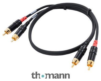

      Die Beipackkabel sind manchmal etwas wackelig. Meine auch. Ich habe mir kaum teurere, aber perfekt sitzende bei Thomann gekauft.
      Cordial CFU 0,6 CC: professionelles Cinchkabel; Cinch male --> Cinch male; 1x 0,22mm²; mit Neutrik (Rean) Steckern; handgelötet mit vergoldeten Kontakten; Zwillingskabel, Farbmarkierung, Länge 0,6m
