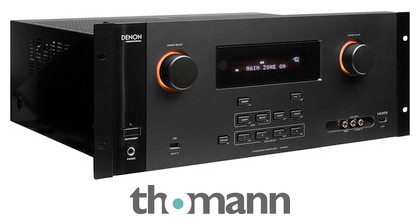

        Receiver mit symmetrischen Ausgängen
        für diejenigen, die gerne aktive Studiomonitore betreiben möchten, gibt es von Denon auch einen passenden Receiver mit symmetrischen Ausgängen. Ist sogar bezahlbar.
        Denon DN 500 AV
        http://www.thomann.de/de/denon_dn_500av.htm
