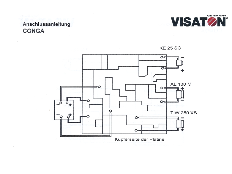

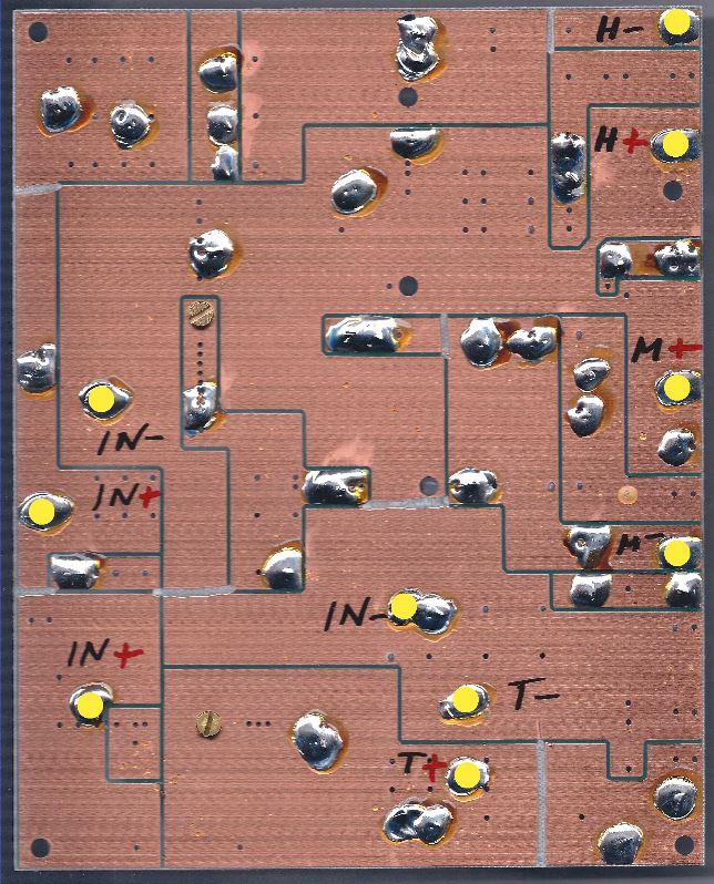

    ich bin sozusagen ein "Anfänger" und baue gerade meine erste Box, und ich würde gerne in Erfahrung bringen, ob die Anschlusspunkte von mir richtig erkannt wurden............
    Im Voraus schon mal Danke fürs Feedback

    Es wäre hilfreich die Vorderseite zu sehen, den Plan kann man online nachsehen, dann wäre helfen einfacher, bzw möglich.

      weil dein foto und die zeichnung 1:1 exakt übereinstimmen
      und es sich um eine fertigweiche von visaton handelt: ja,
      so ist es richtig.
      kabel 1 cm weit abisolieren und an die markierungen anlöten.

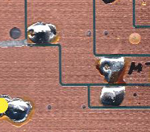

          Also, ich kann mir nicht helfen, aber einige Lötstellen sehen "kalt" aus, die neben dem M mit dem "Trichter" in der Mitte zum Beispiel.

            Ich schreibe es mal wieder: Die Lötstellen der Fertigweichen sind eine Schande, da gehört eine Beschriftung und Lötösen dran. Wenn man lange rumbrät, ist die Kupferbahn ab!
            Sehr kurz und heiß löten, keine Mini-Lötkolben.

              ich habe eine gute Lötstation und bin als Gitarrenbauer auch fit in Lötarbeiten bei der Elektrik. Technik und Können ist also vorhanden, hatte bis dato nur noch nie eine Frequenzweiche in der Hand und konnte das Schaltbild nicht auf der Platine wiedererkennen. Deshalb meine Frage hier an die Cracks im Forum, ob ich die richtigen Punkte ermittelt habe. Der Rest ist mir völlig klar, nochmals Danke.

                zugegeben,
                das schaltbild ist wirklich a bissl exotisch.
                http://www.visaton.de/de/bauvorschla...anleitung.html
                aber wennst es so wie auf dem anschlussplan anlötest stimmts.
                ke25sc und al130m sind verpolt, auch richtig.
                und ja, die lötpunkte würd ich auch nochma heiss machen, das sieht nich so doll aus.
