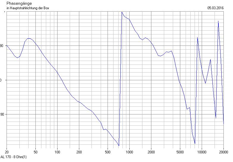

                Dies habe ich aus dem "Klang und Ton" 1/00, Seite 29 abgetippt.
                Sind Phasenverzerrungen Hörbar?
                Hörergebnisse bei KLIPPEL
                Phasenverzerrungen sind grundsätzlich wahrnehmbar. Sie machen sich als „Rauhigkeitsveänderung“ bemerkbar. Von einer Veränderung des „Raumgefühls“, welches ebenfalls Thema der 50-seitigen Abhandlung war, wurde dagegen nichts berichtet.
                Die Schwellenwerte bezüglich der Hörbarkeit von Phasenverzerrungen sind raumabhängig sowie abhängig von der Art des Audiomaterials. In reflektionsarmer Umgebung sind die Phasenverzerrungen früher hörbar als in halligen räumen. Bei synthtetischen Signalen (z.B. Nadel- oder Rechteckimpulse) liegen die Schwellenwerte niedriger als bei Sprache oder gar bei Musik. Das bedeutet: bei synthtetischen Signalen werden Phasenverzerrungen am frühesten erkannt, bei Sprache etwas später und bei Musik noch später als bei Sprache.
                Die Schwellenwerte für die Hörbarkeit der Phasenverzerrungen liegen unerwartet hoch. „Relativ grosse Phasenänderungen über einen grossen Frequenzbereich...“ konnten “... nicht wahrgenommen werden“.
                Die Wahrnehmungsschwellenwerte waren so hoch, dass bei Sprache und Musik analoge Allpässe bei weitem nicht ausreichten, um irgendeinen hörbaren Klangunterschied hervorzurufen. Erst mit digitalen Verzögerungsgliedern war es möglich, die für eine Unterscheidung möglichen Gruppenlaufzeitstörungen zu ermitteln.
                KLIPPEL weiter: „Die relativ hohen Wahrnehmungsschwellenwerte erklären, warum die Gruppenlaufzeitverzerrungen der untersuchten Lautsprecherboxen [...] nicht hörbar waren.“
                Abschliessend heisst es: „In den durchgeführten Lautsprechertests wurden keine Empfindungen beobachtet, die sich aus den Schalldruckfrequenzgängen des Diffus- und Driektschallanteils nicht erklären liessen und die auf Phasen- bzw. auf nichtlineare Verzerrungen deuten.“
                Weitere Hörergebnisse.
                Ein recht extremer Versuch von MOIR mit Rechteckimpulsen, dessen Harmonische alle im 180Grad phasenverzerrt wurden bestätigt diese Aussagen. „Trotz völliger Veränderung des Zeitverlaufes war kein hörbarer Unterschied feststellbar“. Es sei angemerkt, dass kein handelsüblicher Lautsprecher in der Lage ist, solch abrupte Phasenverzerrungen auch nur annähernd zu erzeugen.
                Ähnlich äusserten sich SPIES und LECKSCHAT nach ihren Untersuchungen am Institut für Technische Akustik, welche die Schwellen für die Hörbarkeit linearer Verzerrungen in Räumen mit Mitteln der Modernen digitalen Filtertechnik sowie hörerfahrener Versuchspersonen unabhängig von den Versuchen von KLIPPEL neu ermitteln sollten. Als Abhörlautsprecher fanden 3-Wege-Aktivsysteme Verwendung, die über einen ausgeglichenen Amplitudenverlauf, ein gutes Rundstrahlverhalten sowie ausreichende Dynamikreserven zur Vermeidung zusätzlicher nichtlinearer Verzerrungen verfügten.
                Den umstrittenen Laufzeitfehlern wurde besondere Aufmerksamkeit geschenkt. Unter Berücksichtigung hörpsychologisch ausschalggebener Parameter (unterschiedliche Räume, Blindvergleich, direkte A/B-Umschaltung, Selektion der Musikstücke, Training der Testpersonen im Hinblick auf gute Hörbarkeit der Fehler usw.) wurden die Schwellen ermittelt, dbei denen 50% der Hörer noch einen Unterschied wahrnehmen konnten. Nach Auswertung und Ermittlung der Ergebnisse kamen die Autoren zu den abschliessenden Urteilen:
                „Derart grosse und abrupte Laufzeitfehler treten bei üblichen Lautsprechern nicht auf. Dies bestätigte der abschliessende Hörtest, bei dem Lautsprecher mit und ohne Phasenverzerrung verglichen wurde. Selbst im reflektionsarmen Raum war kein Hörer in der Lage, bei verschiedenstem kritischem Musikmaterial irgendeinen Unterschied wahrzunehmen. Die Laufzeitenentzerrung eines Lautsprechers bringt also selbst in reflektionsarmer Umgebung keinen hörbaren Vorteil.
                Dann schauen wir mal solch einen typischen LS (Atlantis) an in Bezug auf die Phase:
                Die Phase wird heftig gedreht, laut o.g. Untersuchungen weit von der Hörbarkeit entfernt.
                Und jetzt würde ich mal gerne die Phasendrehung von Verstärkern sehen, gute und schlechte Beispiele, damit man vergleichen kann. Ich habe ja erstens keine Ahnung und bin zweitens zu doof, um solche Angaben zu finden, da musst du mir unbedingt helfen.
                Zuletzt geändert von walwal; 05.03.2016, 13:08.
