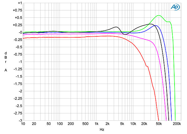

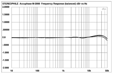

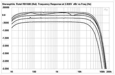

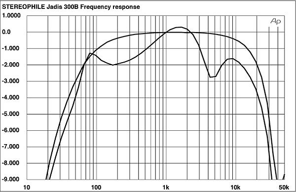

                  Hier mal ein Beispiel aus Stereophil, grau ist die simulierte Lautsprecherlast.
                  47 kg, 23 000 Dollar 500 Watt
                  Der Mark Levinson nr. 53 PWM 50 000 Dollar 1000 Watt
                  Acuphase M200 30 000 Dollar, 500 Watt
                  Rotel RB 1080 1000 Dollar, 500 Watt (mein voriger Verstärker)
                  Deutliche Unterschiede, aber selbst die "schlechtesten" sind nicht hörbar.
                  Preis ist immer relativ, wenn ich glaube, das Allerbeste haben zu müssen, ist der D-Core von H. ein Schnäppchen. Ich war aber mit dem (preiswerten) Rotel oder Hi-Fi-Ak. stets völlig zufrieden.
                  http://hifiakademie.de/?id=1.2.2&si=...MS4xOC4xMzV8IA
                  Die sind nicht State of the Art, aber sehr gut.

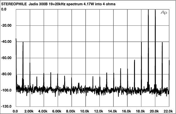

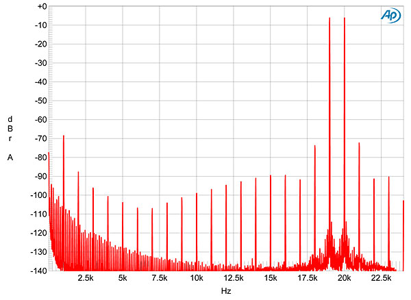

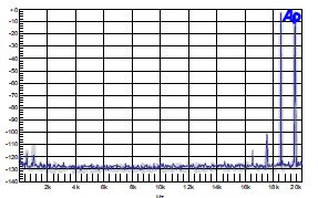

                          Ob die Intermodulation nun so:
                          Oder so:
                          aussieht, höre ich (und vermutlich niemand) heraus.
                          Das hier:
                          schon eher.
                          Und so reagiert das Dingens auf die LS-Last:
                          Eindeutig hörbar. Sicher gefällt das auch einigen.
                          55 000 Dollar! Und Stereophile lobt die Krücke auch noch!

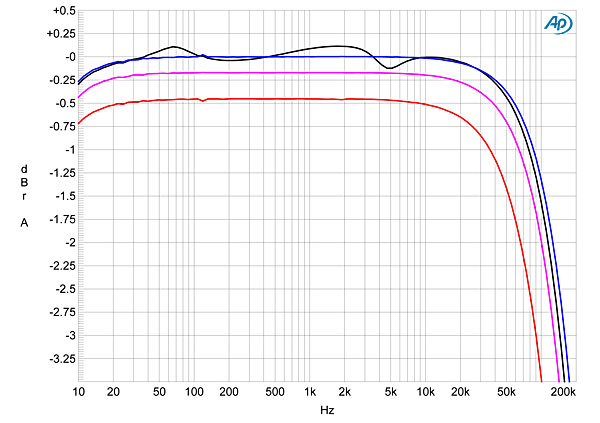

                            In diesen NAD Endstufen ist der erwähnte Hypex verbaut
                            http://www.stereophile.com/content/n...YPYlkBAu7m0.97
                            Messtechnisch ist der Power Amp der Hifi-Akademie sehr ähnlich. Und preiswerter. Und hat optional ein DSP. Wenn 250 Watt nicht reichen, nimmt man die 400 W-Variante.
