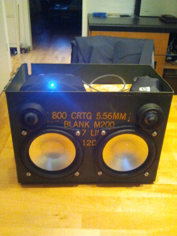

                Die kleine Tripath 2024 sind einwandfrei - meiner läuft schon 2-3 Jahre mit einem alten 12 V Laptop-Netzteil fast durchgehend.
                Hat 10€ gekostet.
                Wenn man kein Netzteil hat dann besser den Vorschal von Jürgen oder den lepai nehmen.
                Noch günstiger und etwas kräftiger ist es nach gebrauchten und/oder defekten Verstärkern in seiner Umgebung bei ebay zu suchen.
                Ich hab jetzt 3 Yamaha DSP E390/580/1000, welche je 1 € (+10€ Versand), 3,5€(+7€ Versand) und 11€ (in der Umgebung) gekostet haben.
                Zwei davon waren angeblich defekt (ich hab sie nur der schönen Gehäuse wegen gekauft), haben aber alle funktioniert. Haben 3 bis 5 25 bis 110 Watt Verstärker drin, Fernbedienung und Motorpotis. (Neupreise 1995 617.00 DM bis 1,855.00 DM)
