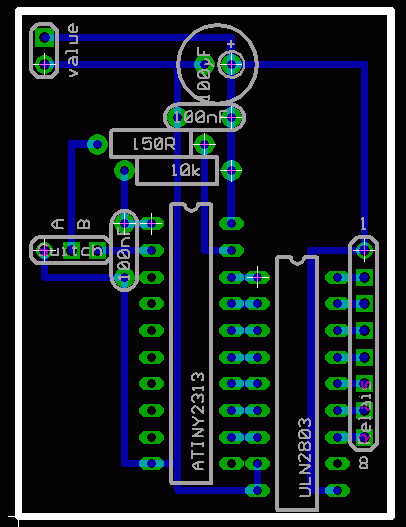

            Es ist Sonntag, ich habe mal schnell mein Eagle angeworfen. So könnte eine Schaltung auf Lochraster für bis zu 7 Relais aussehen:
Ansichten: 1
Größe: 13,4 KB
            Wenn du das hinbekommst, ist der Rest kein Problem. Ich denke die Software für den Controller habe ich in 10 Minuten fertig.
            Ein- und Ausgeschaltet wird dann elegant über einen Taster, eine LED zeigt den Status an.
            Ich denke das teuerste am Projekt sind die Relais und dein Gehäuse mit den Steckdosen.

              Cool, vielen Dank. Ist das wirklich so einfach?
              Sieben Relais sollten gerade so reichen sind aber knapp, wenn ich alles auf einemal steuern möchte.

                ich weiß nicht ob du da was verwechselst. Mir geht es nur um die Einschaltreihenfolge der Endstufen. Ich würde höchstens noch die Behringer dazu nehmen.
                Die anderen Geräte (Quellen) sollten da eigentlich nichts zu suchen haben, bzw. machen das System eher zu statisch und unflexibel.
                Ich hätte mir dann einen Taster (oder Schalter, wenn gewünscht) vorgestellt, um die Endstufen-Einheit mit Sequenz Ein- oder wieder Auszuschalten.
                Theoretisch wäre auch ein Infrarot-Empfänger möglich, um das ganze per Fernbedienung einzuschalten. Damit habe ich aber noch nie was gemacht.

                  ach ja Nachtrag: Das ist wirklich so einfach. An die 8-polige Stiftleiste schließt du einfach nur noch die Spulen der Relais an. (Ein gemeinsamer Anschluß, und die restlichen 7 Pins für die Relais)
                  Die Schaltung würde sich aber auch beliebig erweitern lassen. Nur ist dann das Layout nicht mehr ganz so einfach. Aber alles kein Problem. Dauert dann halt eine Stunde länger beim löten...
