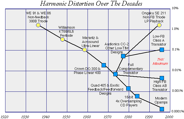

            Sorry für OT, aber zu "..der nicht eine nüchterne technische und für meinen Geschmack wenig authentische Diktion aufwies.." muss ich meinen Senf dazu geben:
            Nach meiner Ansich ist "Verstärkerklang" keine Frage der Technologie sondern des Geschmackes - und der hat sich (zumindest bei manchen Zeitgenossen) eventuell etwas verändert.
            Schauen wir uns mal an, was sich Verstärkertechnisch so in den letzten 80 Jahren getan hat:
            Es war zwar so ab ca 1970 durchaus möglich Verstärker mit sehr geringem Klirr zu bauen - nur hat man es nicht gemacht. Einer genügend großen Anzahl von Herstellern und Käufern scheinen die Geräte mit höherem Klirr durchaus zu gefallen und so gibt es auch heute noch Geräte mit beachtlichem Klirr. Wärend früher Abweichungen vom Ideal als technisches Makel aufgefasst wurden (was sie ja auch sind), werden sie heute eher gezielt eingesetzt um einen gewissen (Eigen-)Klang zu erreichen. Dies ist aber generell mit allen Technologien möglich sofern dies der Entwickler kann und will.

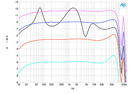

                  Vieleicht klang es nicht wie Röhre, weil der Frequenzgang durch die Boxenimpedanz nicht verbogen wurde, so was sollte man dann auch einbauen. Man beachte die schwarze Linie, das ist der AFGang mit simulierter Last, sicher geht das mit einigen Boxen noch doller.
                  PrimaLuna DiaLogue Seven power amplifier Specifications
                  Description: Monophonic tube amplifier with push-pull output stage. Tube complement: two 12AX7, two 12AU7, four KT88. Maximum output power: 40Wpc in triode mode (16dBW into 8 ohms, 70Wpc in ultralinear mode (18.45dBW into 8 ohms), both at 2% THD. Frequency response: 10Hz–100kHz, ±3dB. Input impedance: 100k ohms. Output impedances: 2, 4, 8 ohms. Signal/noise: >84dB unweighted (no reference level given). Total harmonic distortion: <0.25% at 1W, 2% at rated power......
                  Price: $5495/pair.
                  Quelle Stereophile
