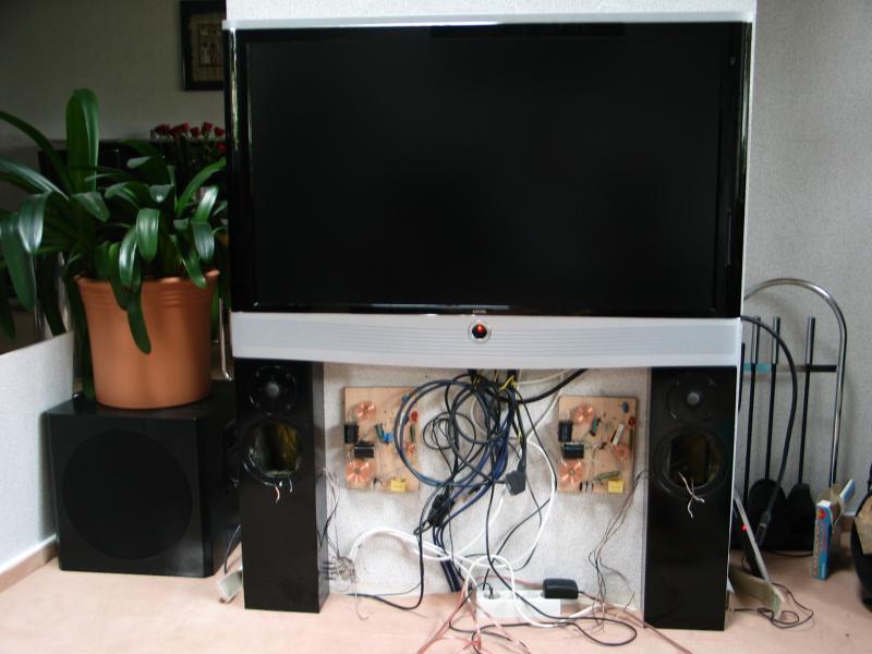

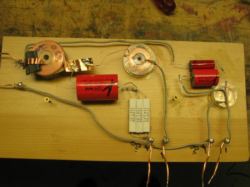

    Hallo, einfach ein Sperrholzbrett und frei verdrahten.
    Im Anhang ein Beispiel (andere Box), Teile mit Silikon oder Heißkleber befestigen. Schwere Spulen ev. mit Kabelbinder oder Nicht-Eisenschrauben.

      Hallo Jürgen,
      danke für die schnelle Antwort.
      Klar das ist eine möglichkeit.
      Ich würde aber lieber eine "schöne" Platinenlösung vorziehen.

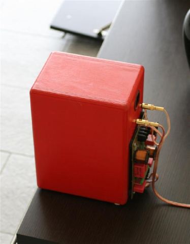

        • 10742
        ich kann diese hier empfehlen
        https://www.intertechnik.de/Shop/Fre...768,de,12,4307
        oder, wenn du eine größere Box planst:
        https://www.intertechnik.de/Shop/Fre...768,de,12,4308
        aber!!! die Weichen passen nicht in den Lautsprecherausschitt hindurch. Deshalb wäre es in diesem speziellen Fall doch besser die Weiche auf einem Brettchen aufzubauen.
        ps. hab dir mal ein Bild noch angehängt wo du die Prolematik deutlich siehst. Auch ich habe NICHT nachgemessen und weiche war fertig.
          • 28801
          Lieber häßliche Weiche innen als schöne außen.
          In solch einem Fall würde ich die Rückwand abschraubbar machen.
          Manchmal geht aber gar nix:

            Ich hab mich aber mittlerweile dazu entschieden, nur noch Standard Lochrasterplatinen
            zu verwenden und die Bauteile auf der Unterseite mit Kupferdraht zu verbinden. Da ist
            man wesentlich flexibler beim Positionieren der Bauteile.
