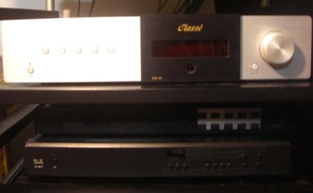

    letztens habe ich wieder mal an der Anlage rumgeschraubt und wollte mal wissen, wie meine Surroundvorstufe von Classé Audio von innen ausschaut.
    Also flugs aufgeschraubt. Hm, große Platinen, viel SMD ein paar ICs.
    Und dann das: ein Schaltnetzteil.
    Ok, im ersten Augenblick nicht schlecht, Linn macht das seit Jahren auch sehr erfolgreich. Gut das die Typenbezeichnung drauf stand. Mal bei google eingeben und dann
    Das NT kostet tatsächlich 30€
    Ich mein: die Vorstufe hat mal knappe 5000€ gekostet. Und dann ein 30€-NT (Wellpower T-60C).....
    Also habe ich mir gedacht: da kann man doch auch was selber machen! Die Spannungen sind +5V/5A, +/-15V 1A. Mal bei den mir bekannten Selbstbauläden reingeschaut (thel, Hörwege, Schuro,das wars schon) und festgestellt: wenn neu dann 200€. Und ob es was bringt ist nicht so sicher.
    Und dann dachte ich an euch
    Löten ist für mich kein Problem, aber mit den Schaltungsdesign haperts bei mir. Deswegen wäre ich für ein paar Tipps sehr dankbar!
    Ein anderer Ansatz: ich kaufe ein kaputtes Gerät mit gescheitem Netzteil, z.B. ein Mission Cyrus CD oder gar ein Zusatznetzteil von Mission, Linn, Naim. Und rüste das auf die passenden SPannungen um. Der Vorteil: ein anständiges Gehäuse. Der Nachteil: bei Mission sind die Spannungen +/-38V, das Linn-Schaltnetzteil wird wahrscheinlich nicht ohne zusätzlicher Elektronik starten und Naim ist auch nicht billig...

                  Habe nun gleich aufgeschraubt:
                  Auf dem Mainboard ist ein 7905 als Regler verbaut. Wozu braucht man -5V?
                  Auf dem Prozessorboard ist noch ein LM3940 verbaut, also läuft das mit 3,3V.
                  Ist die +/-15V wichtiger als die +5V? Wer versorgt die D-A-Wandler, wer die Ausgangsstufen? Ein Umbau sollte übrigens recht gut gehen, das NT ist ziemlich frei verbaut und kann gegen das neue leicht getauscht werden. Da ich schon mit den Thelmodulen rumgebaut habe, sollte das recht schick werden.
                  Anbei ein paar Bilder: oberes Board (Video und digital) - Prozessorplatine mit dem LM3940 vorne links und dem DTS-Chip hinten rechts - Frontansicht.

                      so, habe jetzt mal gemessen.
                      5V / 1,1 A
                      +15V / 0,3 A (0,2 im Betrieb, 0,3 im Standby????)
                      -15V / 0,3 A
                      Jeweils angeschaltet und was abgespielt, damit die Ausgänge was zu tun haben.
                      Das macht in Summe ca. 14,5W DC
                      Bei einem Wirkungsgrad von angegeben 72% ergibt das optimal 20,1W AC
                      GEmessene AC-Stromaufnahme: 22W
                      => scheint zu passen.
                      Gut, jetzt jeweils 50% Reserve, dann stehen die Daten:
                      5V / 2A und +/-15V / 0,5A
                      Da sollte es doch was schönes geben!
