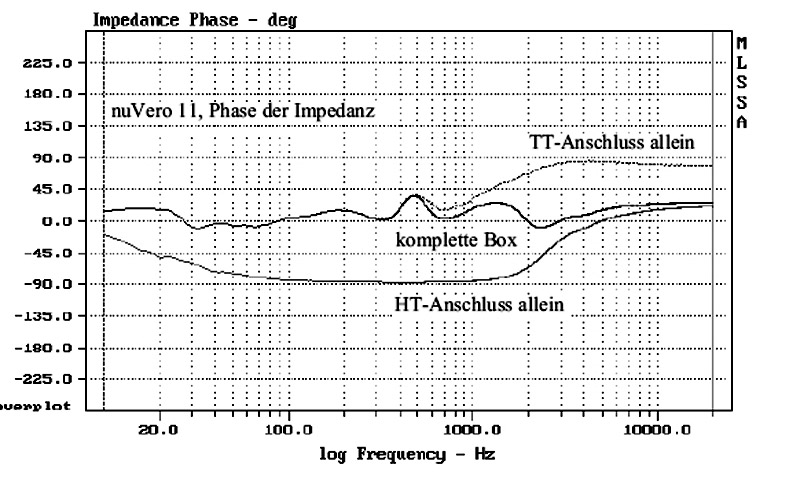

    Unter Wissen www.nubert.de steht folgendes geschrieben:
    „Bi-amping (– also die Verwendung getrennter Verstärker für Hoch- und Tiefton-Kanal –) kann einige Probleme verursachen und erfordert deshalb die Erfahrung von Profis. Im Normalbetrieb sind die Phasendrehungen bei der Stromaufnahme eines Lautsprechers meistens recht gutmütig und stellen für den Verstärker in der Regel kein Problem dar. Im Bi-amping-Betrieb sind diese Phasendrehungen wesentlich ausgeprägter und können dann oft kritische Werte von annähernd ±90° erreichen. Verstärker können dann zum Schwingen neigen oder durch vorzeitig ansprechende Schutzschaltungen im Klang „kratzig“ werden. Um das zu verhindern, mussten wir bei den meisten Bi-amping-Anlagen, die wir aufgebaut haben, parallel zu den Lautsprechern noch zusätzliche Impedanz-Korrekturglieder einfügen.Wenn diesbezüglich dann alles in Ordnung ist, sind die klanglichen Vorteile von Bi-amping umso geringer, je besser die Verstärker sind. Mit sehr guten Endstufen gibt es nur in der Nähe der Maximalleistung klangliche Vorteile für Bi-amping. Sie erscheinen kräftiger, weil meistens der Hochton-Kanal noch sauber arbeitet, wenn der Basskanal schon durch „clipping“ beeinträchtigt ist. Durch den Einsatz von aktiven Allpass-Filtern vor der Hochtöner-Endstufe lässt sich allerdings – in Abhängigkeit vom vertikalen Abhörwinkel – manchmal noch eine klangliche Verbesserung herausholen, was aber eher eine Art „Boxen-Tuning“ darstellt.“
    Sind damit die bisher propagierten klanglichen Vorteile des Bi-ampings eine Mär ?
    Lassen sich diese Phasendrehungen durch DSP in Endverstärkern (z.B. HiFi-Akademie) kompensieren ?

      Die bei Nubert angesprochenen Phasendrehungen sind KEINE Phasendrehungen des akustischen Signales. Es sind solche zwischen der am Lautsprecher anliegenden Spannung und dem durch den Lautsprecher fließenden Strom. Diese Phasendrehungen sind von seiner Impedanz abhängig und sie sind nicht durch einen dsp veränderbar.
      Der Basszweig wird durch seine Weiche zu hohen Frequenzen sehr hochohmig, er stellt darum im Hochtonbereich eine hochohmige Last mit einer Phasendrehung von ca 90Grad dar.
      Der Hochtonzweig wird durch seine Weiche bei tiefen Frequenzen sehr hochohmig, er stellt darum im Tieftonbereich eine hochohmige Last mit einer Phasendrehung von ca 90Grad dar.
      In der Regel bereitet beides den Verstärkern keine Probleme. Im Einzelfall kann es aber zu Stabilitätsproblemen am Verstärker kommen. Er könnte anfangen zu schwingen, könnte heiß werden, es könnte zu Intermodulationen kommen ...
      Probleme mit Phasendrehungen zwischen Spannung und Strom haben die Verstärker oft dann, wenn die Impedanz niederohmig ist. Genau das ist bei BiAmping aber nicht der Fall. So gesehen ist das angesprochene Problem eher ein theoretisches Problem welches in der Praxis eher selten auftreten dürfte.
      Beim BiAmping bekommen beide Endstufen ja das identische Signal und müssen darum am Ausgang auch die identische, volle Spannung liefern. BiAmping kann bezüglich der Spannungsaussteuerung also keine Entlastung bringen.
      Einzig der Strom wird anders verteilt. Neigt z.B ein Verstärker bei höherem Ausgangsstrom (im Bass und Grundton) zu hohem Klirr, dann würden diese Klirkomponenten beim Normalbetrieb über den Mittel-Hochtonbereich abgestrahlt. Beim BiAmping werden sie aber durch die Weiche vor dem Bass abgedämpft.
      Hier kann BiAmping also Vorteile haben - theoretisch. In der Praxis ist der Klirr bei üblichen Verstärkern so gering, dass er als solcher nicht wargenommen werden kann. Verstärker mit sehr hohem Klirr (z.B manche Röhrengeräte) werden von ihren Anwendern gerade wegen ihren "Klangeingenschaften" geliebt. Von daher kann BiAmping diese "Klangeigenschaften" durch die andere Belastung ändern. Wenn z.B bei einem Röhrengerät sein Ausgangsübertrager arge Probleme im Bass erzeugt, dann kann es schon hilfreich sein, wenn das Röhrengerät den Bass eben nicht antreiben muss. Konsequent wäre dann zwar die breitbandige Verwendung eines Gerätes mit weniger Klirr, aber dann fehlt den Anhängern ja deren "Klangeigenschaft".
      Rein von den Kosten her unterscheidet sich BiAmping kaum vom Teilaktiv-Betrieb da die Hauptkosten in den Verstärkerkanälen auflaufen. Im Teilaktiv-Betrieb findet aber die Aufteilung zwischen Bass- und Mittel-Hochtonbereich vor den Verstärkern statt, die passive Weiche am Bass entfällt vollständig, die am Mittel-Hochtonbereich wird wesentlich einfacher. Die Verstärker müssen auch bezüglich der Spannung nur ein Teilsignal liefern, die Weiche kann in der Regel wesentlich besser als passiv realisiert und an de Geschmack angepasst werden. Wer technisch begründbar eine Verbesserung erreichen möchte und bereit ist, das Geld für die doppelte Anzahl an Verstärkerkanälen auszugeben, der sollte darum eher an einen Teilaktiv-Betrieb denken.

            Wenn der Tieftonbereich 4 Ohm hat, der Hochtonbereich auch 4 Ohm hat, dann sind das für sich betrachtet 2 "Lautsprecher" mit 4 Ohm. Wenn man sie zusammen schaltet ist es ein Lautsprecher mit 4 Ohm.
            Wenn der Verstärker z.B einen 400Hz-Ton wiedergeben soll, dann sieht er nur die Impedanz der Last bei dieser Frequenz. Und da wäre der TT eben um die 4 Ohm wärend der HT sehr hochohmig ist. Die Gesammtimpedanz wird vom niederohmigsten Teil bestimmt, nicht vom hochohmigen.
            Da bei Lautsprechern die Impedanz stark schwankt, man am Typenschild und für grobe Betrachtungen aber gerne einen einzigen Wert haben will gilt die Regel, dass die Nennimpedanz die Impedanz ist, die an keiner Stelle um mehr als 20% unterschritten wird. Wie hoch sie an der hochohmigsten Stelle ist, ist nicht von Belang. Wenn du also die Impedanz über der Frequenz gemessen oder berechnet hast und die niederohmigste Stelle liegt bei 3,2 Ohm, dann ist das ein 4 Ohm-Lautsprecher. Wenn die niederohmigste Stelle bei 6,4 Ohm liegt, dann ist es ein 8 Ohm-Lautsprecher.

                in dem verlinkten Bildchen sehe ich nur die Gesammtimepdanz und die liegt im Grundton recht weit unten, so genau kann ich es nicht erkennen.
                Wie der Impedanzverlauf der getrennten Zweige laufen würde sieht man nicht. Hier könnte man mit dem Boxsim-Modell eine Berechnung machen und wüsste mehr.
                Sofern dder angesprochene AV-Verstärker vorhanden ist und sich entsprechend konfigurieren lässt, müsste auch ein Versuch möglich sein, Probleme würde ich keine erwarten.
