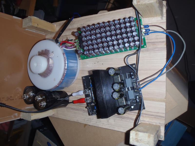

      Viele Erfahrungen hab ich noch nicht, da ich zur Zeit beruflich mal wieder sehr eingespannt bin.
      Im Augenblick läuft der L25D bei mir noch in einem sehr rustikalen Versuchsaufbau.
      Wärmeprobleme hab ich keine, nur ein leichtes Brummen, wenn kein Signal anliegt.
      Ich hab die Verdrahtung mal verbessert, Brummen ist leiser aber nicht weg.
      Ich hab den Verstärker aber auch noch nie ausgefahren, da mir das zu laut ist mit meinen 93 dB Kellertestboxen.

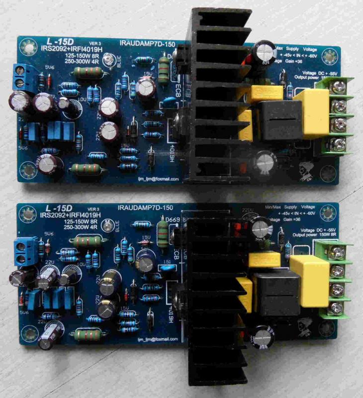

        Dein Verstärker ist ein völlig anderes Modell.
        Hier das Bild meiner beiden Platinen, null Brumm, null Rauschen. Aus den Lautsprechern kommt absolut nichts Hörbares.
        Habe mit einem 2022 Chip-Fertigbausatz schon einmal erlebt, dass dieser eigentlich gute Verstärker bei dem gekauften Aufbau schrecklich rauschte, es war nicht auszuhalten. Der war nur für den Schrott tauglich.
        Drehe ich bei meinem Aufbau den Vorverstärker auf +30dB, höre ich ohne Signal das Rauschen der Vorstufe. Aber da ist der Lautstärkepegel und Sound jenseits von Gut und Böse, man hält es einfach nur Sekunden aus. Bei normaler Lautstärke (gut laut) ist auch beim Ohranlegen an die Lautsprecher nichts zu hören.

          Er rauscht ja auch nicht sondern brummt. Ich denke ein Masseproblem.
          Auch nur ohne Signal.

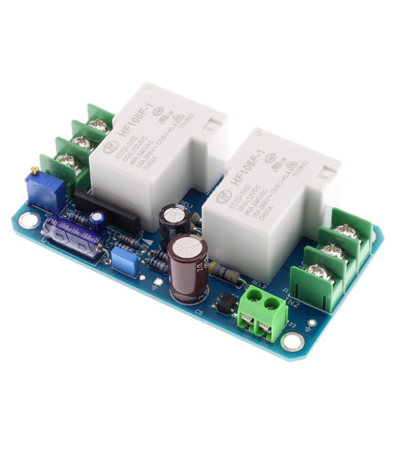

                    Nun wollte ich auch so einen Class D Endstufe bauen. Als Module sollen die 2 L15D Mono Module verbaut werden. Jetzt ist es aber so dass die normalen L15D keinen schutz gegen Gleichspannung haben, die pro Module sollen aber nicht so gut sein. Wie kritisch ist es wenn man keinen Schutz gegen Gleichspannung hat?
                      • 1959
                      #55
                      Wer sagt das und warum?
                      Zerstört der Lautsprecher?
                      Kann aber separat nachgerüstet werden.
                      Oder man nimmt einen Schaltnetzteil auf den die Schutzschaltungen schon drauf sind.
                            Wo gibt es Schutzschaltungen separat zu kaufen?
                            Audiocreativ
                            http://www.ebay.de/itm/HighEnd-Stere...8#ht_721wt_907
                            Ebay?
                            http://www.ebay.de/itm/120866593466?...#ht_3100wt_962
                            Bei den Franzosen
                            http://www.audiophonics.fr/protectio...11-p-4152.html

                              Ok danke, interessant ist dass bei der franzözsichen Seite steht dass für duppel Mono 2 Schaltungen braucht. Aber wenn ich richtig sehe müsste für meine geplante Aufbau mit 1 Netzteil und 2 Module von alle 3 Optionen nur eine Schaltung reichen oder?
