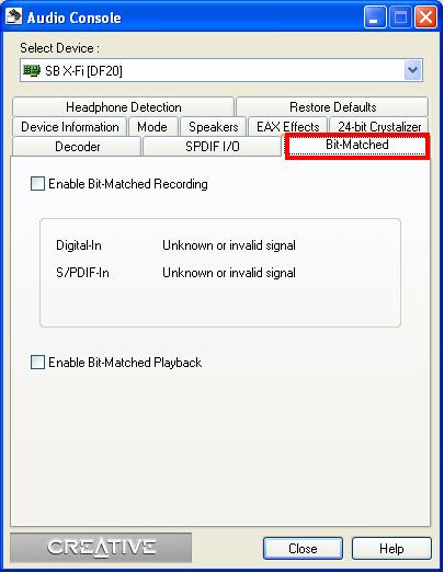

    Ich habe die oben bennante Soundkarte an meinen Avr über ein Toslinkkabel angeschlossen.
    Leider will die Soundqualität (vor allem die Dynamik) nicht so ganz an meinen Blurayplayer drankommen. Deswegen bin ich jetzt am überlegen mir eine neue Soundkarte zuzulegen, die Frage ist nur lässt sich das Ergebnis überhaupt verbessern.
    Ich kann zur Widergabe von Filmen entweder Dolby Digital live oder Dts Connect wählen. Dts Connect ist irgendwie sehr sehr leise und ich kann den Verstärker locker auf 0.0Db stellen. Dolby Digital live ist besser aber kommt nicht so ganz an eine in den Bluray eingelegt DVD ran.

      Also ich hab die X-Fi Titanium. Mein Samsung Blurayplayer läuft bei -20db an meinem Pioneer. Der PC bei -34db bei gefühlt gleicher Lautstärke. Ich nutze DTS-Connect.
      Aber Achtung dabei! Die X-Fi Codiert neu, außer man wählt im Player Pathtrough.
      mfg Masuuk
      Analog ist die Titanium eigentlich noch lauter! Was meines Empfinden nach ganz schön die Dynamik kastriert, da die Eingags-Spannung des AVR dann überschritten wird.

          Das ganze Lautstaerke-ding kommt mir spanisch vor. Ich wuerde das Passthrough aktivieren. Dann sollte ja eigentlich exakt das gleiche vom PC ankommen, wie vom Bluray-player.
          Wie du sagst, wenn der AVR das dekodieren uebernimmt. Meiner Meinung nach auch der job des AVR und nicht des PC.
          Wenn bei mir DD oder DTS laeuft, dann kann ich an reglern drehen wie ich will am PC, da aendert sich nix an der Lautstaerke.

                    So wenn du in Windows die Lautstärke regelst ist nicht der DTS Stream von der Titanium an!
                    Man muss allerdings auf der Creativ-Seite das DTS pack runterladen und dann aktivieren, da kann man auch ein Einstellen, das wenn er Stereoquellen hat sie auf 5 Kanäle umrechnet inklusive Räumlichkeits-Einstellung (^.^).
                    Patthtrough kann man zum beispiel im vlc einstellen oder mit speziellen Splittern auch im Windowsmediaplayer.

                      Ich habe nochmal nachgeschaut es muss doch passthrough aktiviert sein ich kann unter windows doch nicht die lautstärke ändern.
                      DTS Connect habe ich installiert.
                      edit:
                      oder ich habe gerade mal den Encoder ausgestellt und es wurde direkt lauter, kann es sein das der Encoder auf aus gestellt sein muss damit der AVR das umrechnen übernimmt?
                      edit,edit:
                      Nein das funktioniert auch nicht richtig, jetzt habe ich nur noch Stereo

                              Hast du die bitgenaue Ausgabe nicht aktiviert?
                              In Vista kann man im Mixer jede Anwendung einzeln in der Lautstärke begrenzen wenn du das einmal gemacht hast ist das auch leiser wenn du es neustartest, guck da mal nach.
