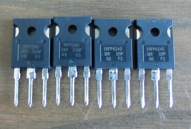

    Liebe Bastelfreunde,
    benötige dringend einen Leistungstransistor VHPS 1031 für meine gestern
    Defekt gegangene Modac A5 Endstufe.
    Kann jemand helfen?

    Im Zweifelsfall einfach durch Standardtypen im gleichen Gehäuse und mit mindestens der gleichen Spannungsfestigkeit bzw. Kollektorstrom ersetzen. Ich kann ehrlich gesagt mit der Bezeichnung nichts anfangen. Welches Gehäuse haben die Transistoren denn?

      Hallo Thomas,
      von den Typen sitzen 8 Stück auf dem Basisteil der Modac Endstufe. Ein Freund, der selber Geräte baut, hat im Internet recherchiert, und in Handbüchern geschaut,
      ohne Erfolg, unbekannt, auch keine Alternative.
      Bei Visaton versucht man, evtl. alte Datenblätter zu finden. Ich treibe damit meine Monitore seit 20 Jahren an, und habe bisher nichts besseres gefunden.

        Hallo Thomas,
        Visaton Mitarbeiter sind immer hilfsbereit.
        Habe einen alternativ Transistor genannt bekommen.
        Hitachi 2SJ119. Scheint aber auch etwas seltenes zu sein.
        Ist Dir sowas bekannt?

            Ich würde als Alternative den IRF 9640/IRF 640 Nehmen (ich denke doch das da ein N/P Komplementärpaar drin ist). Am Montag schaue ich mal ob ich noch was habe, wenn ja kann ich Dir zwei Päärchen geben.

              Hallo Thomas,
              wenn das so funktioniert, wäre das OK. Wie bereits gesagt, Hitachi wurde mir als Alternative von Visaton genannt.

                Hallo Klaus,
                ich habe hier etwas für Dich liegen. In meinem Fundus lagen noch jede Menge IRFP9240/240. Die kannst Du problemlos nehmen.
                Lass mir Deine Adresse per PN zukommen, dann schicke ich Dir die Teile zu.

                          In der Modac-Endstufe wurden die original Hitachi Mosfets 2SJ119 (VHPS 1031) und 2SK414 (VHPS 1032) verwendet. Der Aufdruck VHPS ... ist ein eigener Aufdruck, damit damals keiner wusste, was dort eingebaut war. So einen Quatsch würden wir heute nicht mehr machen.

                            Nur P-Kanal, kein Komplementärpaar???
