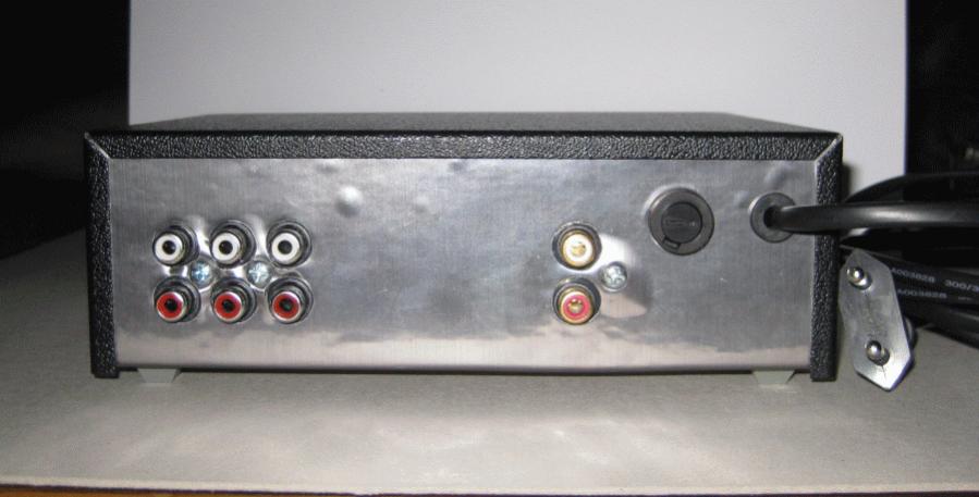

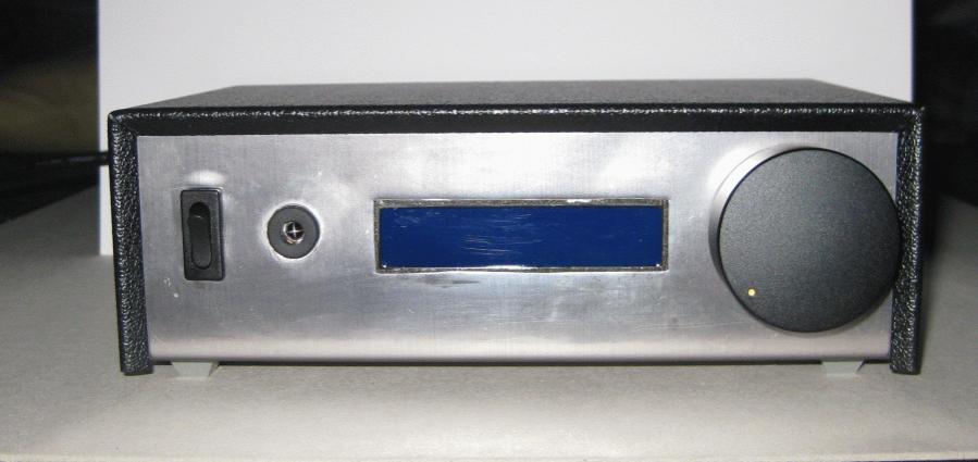

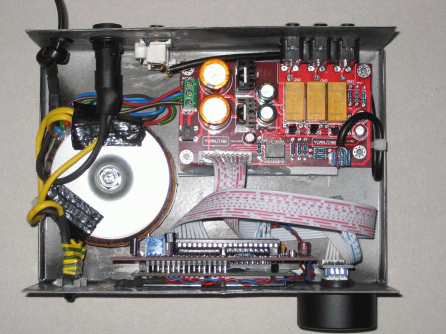

                      Taugt das was=>Preamp mit PGA2311=>jetzt fertig im Gehäuse
                      servus
                      das china modul ist nun verbaut, in meinem ersten DIY gehäuse

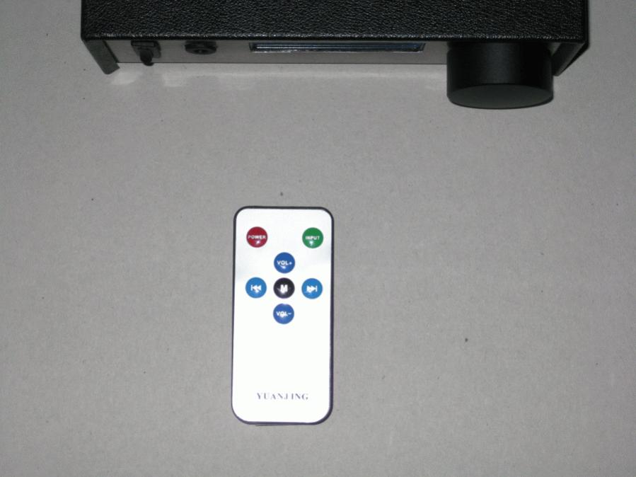

                      das ganze funktioniert erstaunlich gut und ohne störgeräusche im betrieb, brummen oder ähnliches.
                      die fernbedienung ist sehr gut!
                      was aber wirklich störend ist, ist das knacken beim ausschalten....
                      die relais sind normale wechsler und ein kontakt geht ins leere.
