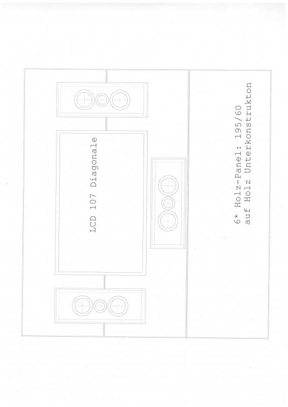

        erstmal schönen Dank, kann man hier jpg oder pdf einstellen, dann würde ich mal einen Bauplan posten?!
        Die Medienwand ist 1,95m breit, 1,80m hoch und wird ca. 25cm von der massiven Wohnzimmerwand stehen.

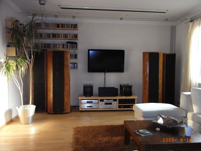

            Also ich versuche mal ein Bild hochzuladen, damit die Problematik anschaulich wird. Zwischen und hinter den Stereo-Lautsprechern an die Rückwand soll die Medienwand. Leider muß ich von der Plazierung der Surroundlautsprecher Abstriche machen, geht nicht anders. Die Surroundlautsprecher DÜRFEN nicht sichtbar sein, ich darf meiner Freundin nach den doch ausladenten Hauptlautsprecher nicht noch mehr zumuten Die Leinwand ist natürlich schalldurchlässig. Wie gesagt, die Lautsprecher sind ausschlieslich für Surround und alltägliche Berieselung. Verstärkt werden sie mit einem Marantz SR7500. Von daher war ich der Meinung dass die Couplet light ausreicht. Unterstützt werden sie durch einen Subwoofer, bis 80 Herz (Teufel SW8000). Ein geschlossenes, gerne kleineres Gehäuse wäre mir recht. Bin für alle Alternativen dankbar

              ..ach ja, die Regale an der linken Wand und an der Rückwand kommen natürlich weg..
