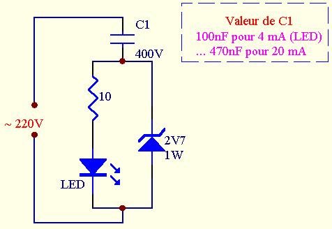

    Eine LED am Netz betreiben? Dafür gibt's nun die verschiedensten Schaltungen - und dann habe ich in einem Billiggerät gesehen, dass es so auch geht:
    Ich habe eine "Low Current" - LED genommen, um keinen Heizofen als Vorwiderstand einbauen zu müssen - aber mich kaum getraut, da Netzspannung anzulegen. In Durchlassrichtung kann nichts passieren - soweit klar. Aber in der anderen Halbwelle, wenn die LED sperrt, praktisch kein Strom fließt, also über dem Vorwiderstand auch praktisch keine Spannung abfällt - da kriegt die doch in Sperrrichtung bis zu 325V, aber das hält sie schon eine ganze Weile durch. Wie kann das gehen?

    elektor in den 70er jahre hat das so gemacht:
    in serie 330ohm-0,47micro(250Vac)-(led//1N4004)
    die led ist eine nochmale led und die 1N4004 wird umgepolt zur led montiert.
    der kondi ist ein X2 (anti-parasit).
    R-> 1/2W
    so wird der strom nicht in hitze verwandelt.
    ein link:http://www.led-fr.net/fabrication-du...alternatif.htm
    eine alternative:->bild

      Klar, so ist das schon "ordentlicher". Aber ob du's glaubst oder nicht, die Primitivschaltung funktioniert auch! Hab ich in so einem Billiggerät gesehen, wie gesagt (so 'ne mechanisch angetriebene Schaltuhr für die Steckdose) - Kopf geschüttelt, Augen gerieben, nachgebaut (und bei ~4mA muss der Widerstand auch nicht so viel verheizen), und es geht! Theoretisch wohl nicht zu erklären?

              Aaaaalso: Hab mir das Datenblatt der LED angeguckt - das sagt leider nichts über das Verhalten in Sperrrichtung aus. Außer "Reverse Current = 10μA" und "Reverse Voltage = 5V".
              Schön, mit ziemlicher Sicherheit bricht die LED also in jeder Sperrphase durch und wieder begrenzt nur der Widerstand den Strom, allerdings dürfte dann über der LED eine etwas höhere Spannung anliegen, nur leuchtet sie dann mit Sicherheit nicht...
              Habe trotzdem noch keine Lust, da was zu messen - wenn sie das schon ein paar Tage ohne Probleme gemacht hat, und ohne sich merklich zu erwärmen, dann geht's auch weiter. Für den Fall der Fälle ist ja auch noch eine Sicherung für das Ganze da - 500mA

                selbstverständlich kann man Halbleiter auch im Durchbruch betreiben, gelegentlich sogar mit Absicht...heißt dann Zenerdiode, ohne daß sie kaputtgehen, sofern etwaige Grenzen, i.A. Strom und Chiptemperatur nicht überschritten werden.
                Sich hier aber blind auf sein Glück zu verlassen, ist aber in jedem Fall schlechtes Design...ggf., wenn etwas Schlimmes passiert, so gar strafbares Handeln, insbesondere weil das Problem/die Gefahr durch eine billige antiparallele Diode vermieden werden kann.

                    LEDs dürfen nicht in Sperrichtung betrieben werden. Das vermindert die Lebensdauer ganz drastisch.
