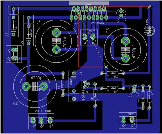

    Hi
    Laute hab mir ein Auto gekauft, und wollte nun die Werks-Lautsprecher von den tiefen Tönen etwas entlasten,
    und einen Kleinen Subwoofer in den Kofferraum stellen.
    Da ich mein ganzes Geld fürs Auto ausgegeben habe, und auch noch was fürs tanken übrig lassen muss, dachte ich halt an Selbstbau.
    Der TDA hat etwas mehr Leistung an 12V wie die anderen ICs durch die eingebaute Ladungspumpe also ideal für einen kleinen Auto Subwoofer.
    Und ich wollte schon immer mal den TDA1562Q aufbauen hatte bissher nur keinen Verwendungszweck der sinnvoll ist.
    Dann hatte ich noch angefangen mich mit Eagle zu beschäftigen, und hab sogar mein erstes Layout zu Stande gebracht.
    Also der Standby Eingang ist so beschaltet das die 12V vom Autoradio den Verstärker einschalten(der Transistor ist vollkommen überflüssig egal..).
    Die Klemme SBY war erst gedacht um den Verstärker ausschalten zu können, wenn das Autoradio an ist, ohne die Remoteleitung abklemmen zu müssen.
    Doch mir glücklicherweise noch die geniale Idee einen Schalter in die 12+ V Leitung zu bauen.
    Also Wie findet ihr die Idee ?
    Ich hab ja bedenken das das Auto abfackeln könnte, aber eine gekaufte Endstufe ist sicher auch nett sicherer.
    Kritik, Empfehlungen und weitere Ideen sind erwünscht!

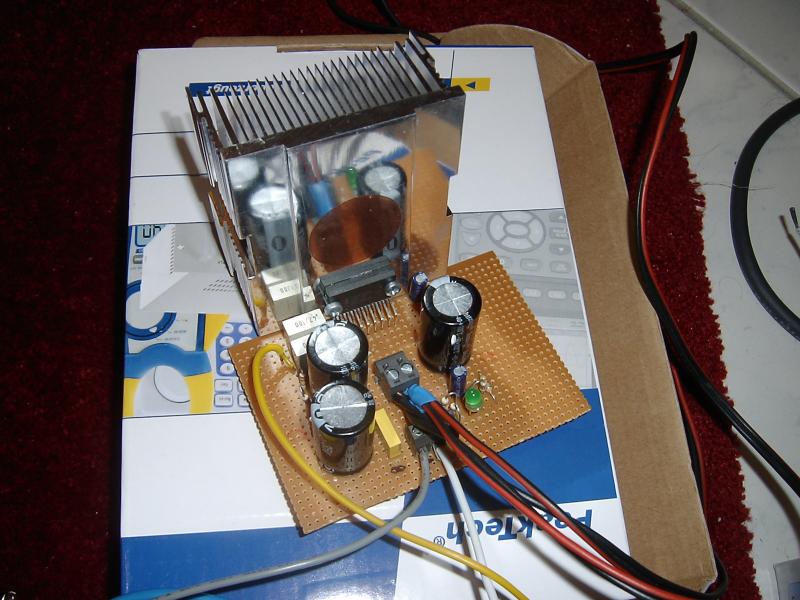

            Also den TDA1562Q habe ich gestern schon gebaut gehabt, und er funktioniert ganz gut,
            wenn man zu weit aufdreht leuchtet die Clipping LED, und die Remoteschaltung Funktioniert auch.
            Hab ihn erstmal auf Lochraster aufgebaut, was man auch bedenkenlos machen kann kein Brummen und nix.
            Gemessen hab ich noch nicht so viel außer mal die Stromaufnahme aus Neugierde,
            Bei Musik hatte ich max 5A da war die Clipping LED aber schon am leuchten.

                Ach, noch was - hab mir mal dein Bild angeguckt. Ein hochglänzender Kühlkörper ist Blödsinn, nicht böse sein. So wie er nach außen reflektiert, so auch nach innen, also der strahlt die Wärme am schlechtesten ab. Ideal ist ein schwarzer. Ich schätze mal, da kämst du mit einem halb so großen aus.
                Wie ich mit meinen Endstufen (jetzt dürfen Spice- / Eagle- / etc. - User natürlich aufstöhnen ):
                Getestet mit ~ 45W (Sinus - Dauersignal), die die ICs verheizen mussten (ok, nicht mit den Speakern dran, nur mit ohmschen Widerständen als Lasten - ich habe Nachbarn ) - konnte mir an den Kühlkörpern zwar fast die Finger verbrennen, aber die thermische Schutzschaltung der ICs hat noch nicht reagiert.
                Zuletzt geändert von wodim; 05.04.2010, 01:22.

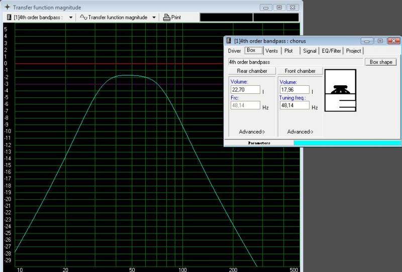

                    Den Filter kann man bei einem Bandpass Subwoofer weglassen,
                    weil es wie der Name schon sagt ein Bandpasssubwoofer ist,
                    und der nur Frequenzen in einem bestimmten Bereich wiedergibt.
                    z.B von 25-80Hz alles darüber und darunter wird durch den Akustischen Hochpass und Tiefpass nicht wiedergegeben.
                    Es ist nicht so schlimm das der Kühlkörper Glänzt, Hier mal ein Zitat aus:"Referat Kühlkörper – prolab SS 2002" hatte ich mal im Netz gefunden und gespeichert.
                    Einfluss der Oberflächenfarbe eines Kühlkörpers
                    Der Einfluss des Strahlungsanteils (schwarze Oberfläche) eines Kühlkörpers auf dessen Wärmewiderstand wird oft falsch eingeschätzt.
                    Eine allgemeine Regel lässt sich nicht ableiten. Ein Rippenkühlkörper strahlt im wesentlichen nur über seine Umrissfläche Wärme ab.
                    Die Rippenzwischenräume sind meist zu eng, als dass hier Strahlung nach aussen dringt und es findet nur ein Strahlungaustausch zwischen den gegenüberliegenden Rippenflächen statt.
                    Der Strahlungsanteil steigt also nicht proportional mit der für die Konvektion zur Verfügung stehenden Fläche an.
                    Der prozentuale Strahlungsanteil an der Wärmeabgabe ist bei einer einfachen Kühlfläche wesentlich höher als bei einem vollverrippten Kühlkörper.
                    Die gängigen Kühlkörper sind optimiert für Konvektion und nicht für Strahlung.
                    Zuletzt geändert von Hiege; 05.04.2010, 00:45. Grund: Edit Kühlkörper info:

                      Beim Konvektionskühlkörper macht die schwarze Eoxierung ca. 10% aus. Dies auch nur dann, wenn die Umgebung nicht egnauso warm ist.
                      Beispiel: Mehrere Kühlkörper stehen dicht an dicht nebeneinander und sind ca. 80°C heiß. Die Kühlung erfolgt mttels Ventilator durch einen Luftstrom. Hier ist die schwarze Eloxierung egal, weil die Kühlkörper mit höherem Emissionsgrad auch eine höhere Absorption haben, also die Wärmestrahlung aus der Umgebung aufnehmen.
                      Anderes Beispiel: ein Schaltschrank neben einem Schmelzofen wird nicht schwarz lackiert, weil er sonst zu viel Wärmestrahlung einfängt. Die Wäörme kann nur durch Konvektion abgeführt werden.

                        Eben, eben, Hiege, damit du mal ein Feeling dafür kriegst: Eine Oktave höher oder tiefer heißt doppelte bzw halbe Frequenz, und das dB ist auch nur ein Relativmaß, d.h, es gibt ein Verhältnis an (bei Spannungen 20 * der dekadische Logarithmus des Verhältnisses, bei Leistungen 10*). Also wenn meinetwegen ein Bandpass mit 25-80 Hz angegeben ist, heißt das noch lange nicht, dass alles unter 25 Hz und über 80Hz "abgeschnitten" wird - so ein Filter gibt's nicht. Üblicherweise werden da die 3dB - Grenzfrequenzen angegeben, also die Frequenzen, bei denen die Verstärkung etwa auf die Hälfte abgesunken ist.
                        Linkwitz / Riley 2. Ordnung macht immerhin schon 12dB / Oktave. So sieht das aus:
                        (Gugge an, Linkwitz- / Riley sind quasi zwei kaskadierte Butterworths, das wusste ich auch noch nicht. )
                        Und: Ein Unterschied von 3 dB heißt noch lange nicht "doppelt so laut" oder "halb so laut" - das ist ein Unterschied, den du gerade so hörst (also meinetwegen ein Verstärker mit 50W und einer mit 100W Ausgangsleistung an derselben Box) - damit du's als "doppelt so laut" empfindest, brauchst du etwa die zehnfache Leistung. Das erklärt die scheinbar "grobe" Abstufung der Ausgangsleistung von Verstärkern.
                        Und zu den Kühlkörpern: Klar arbeitet so einer hauptsächlich mit Konvektion, aber Hochglanz ist trotzdem Käse. Wenn eine schwarze Oberfläche 10% weniger Wärmewiderstand Kühlkörper -> Umgebung ausmacht, wieviel mehr dann eine polierte? Also ich möchte jetzt fast wetten: Mach das Ding mattschwarz, und du brauchst noch einen halb so großen.
                        Bei den schwarz eloxierten hab ich's mir allerdings angewöhnt, die Fläche, wo das Bauelement draufsitzt, zwecks gutem Wärmeübergang blankzumachen. Dürfte einige K/W weniger ausmachen, denke ich. Und Wärmeleitpaste nicht vergessen.

                          Also der Kühlkörper müsste groß genug sein,
                          der wird selbst im Grenzbereich nicht übertrieben warm also da ist noch Spielraum für ein heißes Auto.
                          Also ich hatte den Bandpass von WinISD berechnen lassen das sah die ganze Sache so aus.
                          Und ich denke das der Subwoofer auch ohne Filter nicht mehr zu orten ist wenn die simu auch nur halbwegs stimmt.
                          Bild im Anhang.

                              Also ich hatte den Bandpass von WinISD berechnen lassen das sah die ganze Sache so aus (Bild im Anhang).
                              Jou, wenn ich das richtig sehe, sind das exakt 12dB / Oktave. Das beißt sich aber mit "4. Ordnung"?
                              Naja, was hast du denn eingegeben?
                              Aber was heißt hier "Subwoofer ohne Filter" - kapierst du nur nicht: Der Bandpass ist das Filter!
                              Also vor deiner "Übergangslösung" ohne jedes Filter kann man nur warnen, wie gesagt - was da 'rauskommt, dürfte zumindest sehr unbefriedigend klingen. 3 Endstufen und 3 Speaker, von denen "jeder alles" kriegt...
