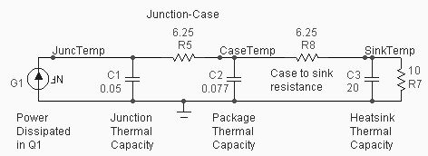

      ob alt oder jung, ob bipolar,jfet,fet oder jk und sk von toshiba alle haben die Thermische Verzerrung gemein und das ohr ist eben sehr empfindlich auf diese verzerrung.
      die röhren haben diese verzerrung nicht...
      ich glaube das es nicht nur als nostalgie so manche dazu gebracht hat nur röhrenverstärker zu bauen und benutzen...
      wenn ich expert genug währe in diesem gebiet, würde ich mir ein verstärker bauen mit einem srpp im eingang der ein paar SJ-SK von toshiba ansteuert und das mit einem ruhestrom von 50 bis 100mA...
      http://cat.inist.fr/?aModele=afficheN&cpsidt=6695529
      Distorsion thermique :
      L'équation I=f(u) des transistors intègre la température de la jonction. Celle-ci est modulée par l'enveloppe du signal traité, l'inertie thermique du boîtier donne lieu à une récurrence qui se répercute sur le fonctionnement. Voir le site http://peufeu.free.fr/audio/memory/
      The memory distortion (1) of components is the greatest discovery in analog audio design over the last twenty years. It clearly demonstrates the reasons why a good valve amplifier can beat its solid state counterpart hands down for sheer musical enjoyment. Memory distortion is the property that is the dominant factor in causing solid state amplifiers to sound shrill and mechanical. Tube technology allows electrons to travel through a vacuum which leaves no storage or memory effect, but solid-state amplifiers use silicon components which keep a trace of current flow that has gone through . New electron flow is continuously affected by the pattern of the immediately preceding electron flow. As soon as the memory effect of these solid state circuits is reduced, all the improvements that transistor technology brings, such as unlimited power, accuracy, very low harmonic distortion and extended and linear frequency response, can be added to the most alive and silky musical rendition of the best single-ended monotriode designs. This may not sound very new: some manufacturers claim to combine valve smoothness with the muscle of solid state power by using hybrid designs. As a result, they only combine the memory distortion of solid state with the limited bandwidth and distortion capability of valves.

          Hi jama,
          Röhren sind Verschleißteile, sind groß, heiß, teuer und brauchen viel Energie. Also sind die Röhrenschaltungen darauf optimiert, dass man möglichst wenige dieser Baustein benutzt.
          Transistoren sind nahezu verschleißfrei, klein, billig, brauchen wenig Energie. Also kan man auch viele davon benutzen.
          Alleine daraus folgt, dass die Schaltungstechnik meist sehr unterschiedlich ist. Und wenn man genug Verstärkung in die Schaltung bringen kann, dann kann man auch die Klirr- und Intermodulationsprodukte unter die Warnehmbarkeitsschwelle drücken. Und selbst wenn man diese anzweifelt, so sind die belegbaren Störprodukte doch ohne größeren Aufwand deutlich unter die von typischen Röhrenschaltungen zu bringen.
          Hast du dir mal angesehen, was in einer typischen Schaltung von den "Thermische Verzerrung" messbar ist?
          Hast du mal gesehen, wie einen Röhrenamp bei der Arbeit zur Lichtorgen wird?
          Meinst du wirklich, dass sich nur bei Transistoren die Kennlinie mit der Themperatur verschieben würde?

            Wer sich mit den "Thermischen Verzerrungen" bei den Transistoren beschäftigt, muss aber auch mal genauer hinsehen, welche Probleme und Schwierigkeiten Trioden, Tetroden und Pentoden so haben. Die ganze Geschichte der Röhrentechnik ist eine der faulen Kompromisse.
            Kein Mensch weint den Röhren nach: bis auf die Voodoo-Priester.
            Und übrigens: es gibt keine "Thermischen Verzerrungen". Es gibt lineare und nicht-lineare Verzerrungen. Wie sie entstehen, ist eine ganz andere Frage.
            Wenn es im Transistor auch Übergangsprozesse geben sollte, die durch die Erwärmung des Halbleiters entstehen: die sind so minimal, dass sie von der Größenordnung her weit unter dem liegen, was in einer vernünftigen Schaltung am Ausgang gemessen werden kann. Diese Effekte sind nichts Neues: Germanium-Transistoren waren sehr stark Temperaturabhängig. Aber auch diese hat man durch die entsprechende Schaltungen stabilisieren und kompensieren können.
