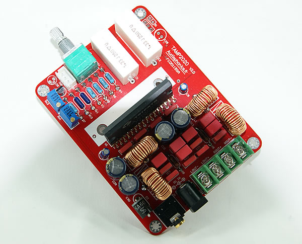

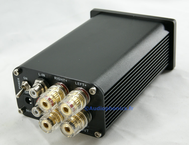

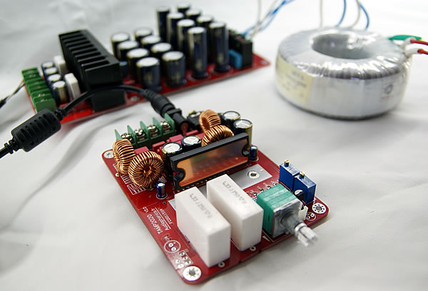

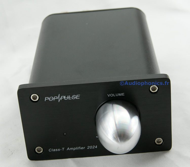

            vielleicht das:
            http://www.audiophonics.fr/audiophon...0w-p-4763.html (bild 1 & 2) (2 mal 20watts)
            oder fertig:
            http://www.audiophonics.fr/amplifica...rt-p-4230.html (bild 3 & 4) (2 mal 20watts)
            beide 89euros

                edit: bei dem französischem zeug ist ja auch ein tripath verbaut fällt mir gerade auf...
                ciao, Philipp
                  • 1970
                  Nichts zu danken
                  Bei den Franzosen sind der gleicheTA2024 bzw. die 5 Watt stärkeren 2020 drin.
