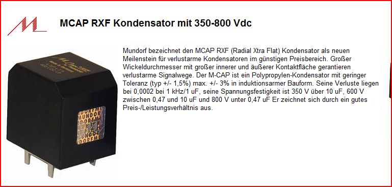

    wen du unbedingt willst kannst du ein einsiger 120nF glimmer kondensator paralell zum 1,5micro schalten...
    ob 1.5 oder 1,62 du hörst keine differenz, achte lieber auf die qualität vom mkp...
    sowas sollte reichen (5,5 euro by strassacker)

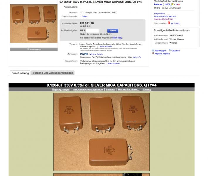

    by selectronic sind sie billiger:
    100nf 17.9euros also: 15 mal 17,9 für EIN kondensator !!

      Ich würde sie aus Litauen beziehen. Russische Militärproduktion. Da komme ich auf ca. 28 Euro Pro Kondensator. Ob man die mit den "Normalen" vergleichen kann weis ich nicht hoffe es aber. Die anderen wären definitiv zu teuer.

        Ich hab sowas mal gemacht, bei meiner "Wettbewerbs Box". Ich hatte welche rumliegen, die hab ich dann parallel angelötet.
        ICH hab keinen Unterschied gehört.
        28€ sind ja nun nicht so viel, da würde ICH das mal versuchen, um für mich zu wissen, bringt es was oder nicht.

            abgesehen vom nicht vorhandenen Nutzen in einer Lautsprecher(!)-Frequenzweiche ist der Preis wirklich superb für die riesigen Micas mit nur 0,5% Toleranz. Eine Rarität, will mir scheinen. Für Leistungsfilter höherer Ordnung aber bestens geeignet.

                Eure Meinung scheint da ja eindeutig zu sein. Da Ganze hat keinen Nutzen? Und Geld spielt schon eine Rolle. Und was für eine. . Ich werde es, wie m.brumbaer, es sagt für, mich mal testen (solche Unsummen sind es ja nicht Micas ). Schlechter wird es ja vermutlich nicht werden. Ich glaube aber nicht das ich da was hören werde. Ich habe solche Sachen wie "Kabelklang" und so, eigentich nie getestet, weil es für mich eigentlich vom logischen her feststeht, das es nichts bringt. Schaun wir mal.

                  Ein exorbitanter Preisunterschied ist dran.
                  MKP und MKS Kondensatoren decken den Bereich mehr, als nur ausreichend ab. Die Verluste liegen so tief, dass sie praktisch irrelevant sind.
                  Alles andere ist Geschwätz a'la Mundorf, wo den Laien das Blaue vom Himmel versprochen wird: weil man damit völlig überteuerte und nutzlose Bauteile verkauft.
                  Ja, das ist Voodoo in reinster Form.
